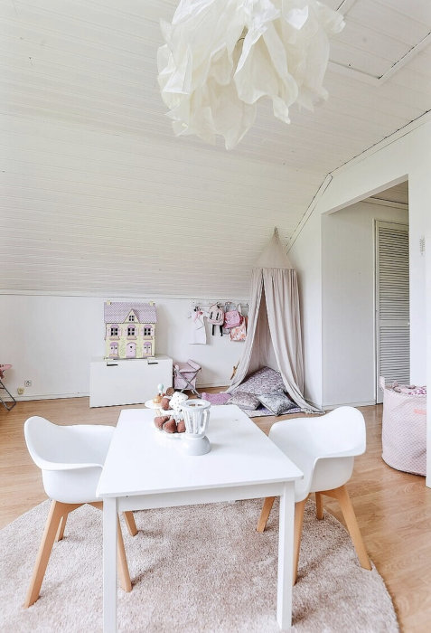

Har ett sovrum med luktproblem som ej helt gått att lokalisera .
Tak och snedtak är panel, bakom brun/svart plast som byggaren som ska renovera badrum och installera ventilation misstänker är källan till lukt och ska ej vara där utan ersättas med något tyg/fiberduk ?
om ja river tak och ersätter med gipsskivor , ska ja lägga fiberduk på isolering ? Ska de oxkså vara plast som någon ångspärr?
Samt andra rum som var renoverade halvvägs vid inflytt går det använda akrylfog vid springor i kanter till tak där för att få lufttätt ? B20B8854-BD6D-46DD-8D1D-4CE802E1E850.jpeg
bifogar bild.
Ovanför innertaket brukar det vara plast som ångspärr.
Men det är om det är så överallt inte bara över ett rum.
Du kan foga eller sätta list i springorna.
