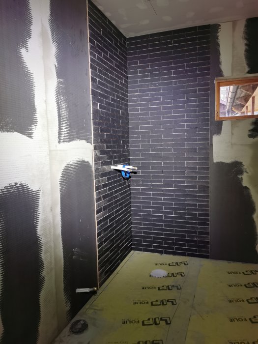

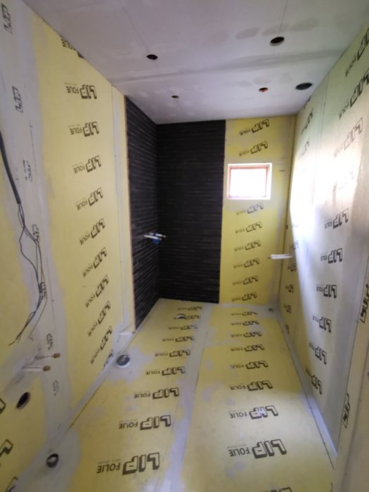

Lite helgsjobb från plattis.
Då kaklet i duschhörnan byggde väldigt mycket så kompletterade han med plattor på väggarna för att slippa en kant och en övergång och få det vita kaklet i samma nivå.

Föredömligt! Annars är väl det stående rådet att inte välja plattor som bygger olika mycket för att det är så svårt att få det snyggt. Men kan man sin sak så!

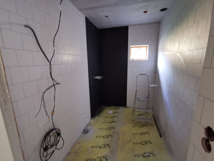

Kaklat och fogat på väggen. Imorgon blir det golv.

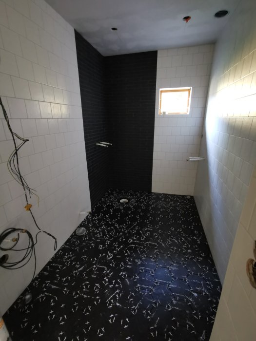

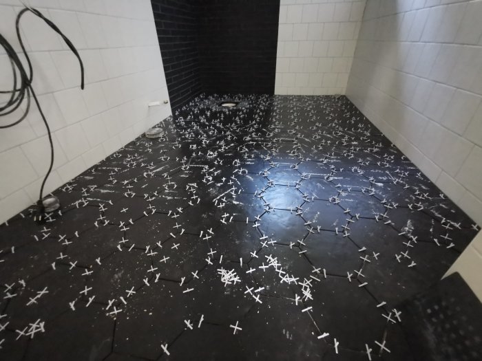

Plattis hade ett jäkla pill med att få allt att linjera med lasern så det är kakelkryss som "står" upp
Hade inte sett att man kan göra så men det är ju rätt smart när man vill att det ska linjera
