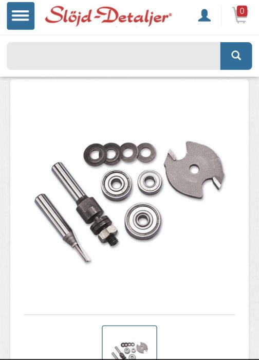

Jag ska skarva en bänskiva ände mot ände och det behöver inte bli mer än halvbra så jag tänkte försöka mig på att kexa med handöverfräs. Lamellfräs känns lite överkurs för detta. Nya skivdelen kommer sitta mellan befintlig bänkskiva och en vägg.
Men, jag blir inte klok på vilket frässtål som är rätt. Kan någon tipsa om vilket jag behöver? Gärna ett som finns på typ Bauhaus, Jula, ... Även här så behövs ingen överkurs men undviker gärna rent skräp.
Jag tar också gärna emot tips på kex. Julas t.ex. verkar ju vara av fel tjocklek?
Något annat man behöver tänka på? Ja, jag vet att beslag som spänner ihop är bättre men jag kommer tyvärr inte åt undersidan av den befintliga bänkskivan så jag får nöja mig med kexning.

Jag gjorde precis det här tidigare i år. Använde då 3 mm sidfalsfräs från Jula:
https://www.jula.se/catalog/verktyg...ner/frasmaskiner/frasstal/sidfalsfras-186220/
Som kex använde jag en 3 mm masonitbit. Lim och tvingar - funkade prima.
Lycka till!
Skivnotfräsar finns i olika storlekar och såklart prisklasser. Du får en bra förbindning när det gäller vertikalt tryck över skarven om du fräser noter i stort sett längs hela kortändan (du vill förmodligen inte att den frästa noten ska gå ut genom framkanten i skivorna) i bägge skivorna och limmar in en lös spont i form av en plywoodremsa med rätt tjocklek i spåren.

Ja det här med frässtål var ju en helt ny djungel att börja rota i... Tips på lagom bra märke eller ställe att handla på?
Finessen med kex, är att de är komprimerade och sväller därför av fukt från limmet. Det gör att limfogen mellan kex och material sätts i press.
du behöver fräsa med precis den tjocklek som som en lamellträs.
Det finns ett kanonbra set för kexning med handöverfräs på Slöjd-produkter. Både en slitsfräs som kan moddas till tre standardstorlekar på kex samt en pinnfräs. Jag köpte det för 3-4 år sedan och har i alla fall fräst några hundra kex med perfekt resultat.
Brukar köpa kexen på Bauhaus, deras eget märke vad det nu heter.
https://www.slojd-detaljer.se/sortiment/tra-metallslojd/fras/lamellfrassats-2167
stigen och 4 till

Läste någonstan att spåret skulle fräsas med 3,96 mm för 4 mm kex men den precisionen känns orimlig?
Tack för tips!
