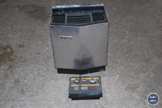

Har en bastu i min källare komplett med britsar, aggregat, hink etc. Den byggdes på 70-80 talet men blev aldrig inkopplad av elektrikern.
De tidigare ägarna använde den som förråd. Idag står den tom.
Det är aggregat av samma typ som nedan dvs Tylö 5s, 5 Kw (dock är mitt alltså aldrig använt).
Har blivit lite sugen på att koppla in den.
Finns det förutsättningar för det eller har tiden sprungit ifrån min anläggning?

Lånad bild
Funkar förmodligen utmärkt. Är inget direkt komplicerat; man kör ström genom en resistiv ledare så blir den varm. Testa att vrida på termostaten och se om den klickar, så har du ett tecken på "liv" (om nu den där modellen gick att vrida ner tillräckligt långt, annars får du väl värma den för att testa).
Bara att börja använda den.
Lycka till!
Inte är det väl ett avklippt kapillärrör jag skymtar, i så fall kan det vara att den fungerar lite halvdåligt.

Nej, bilden har TS lånat.
Det går nog alldeles utmärkt att använda ditt aggregat. Vet inte hur mycket det är förberett för elinstallationen i din bastu.
Tänk på att använda kabel lämplig för den temperatur som det blir i en bastu. Du kan använda tex H07RN-F, gummikabel. Söker du här på forumet så hittar du ett antal trådar som handlar om elinstallation av bastu.

Min grejer ser i alla fall på ytan fina ut. Som nya trots att de är ca 40 år :)
Ser även att det sitter nån typ av temp givare på väggen i ett borrat hål.
Är det kopplat till termostaten?

Ja, det ska gå ett kapillärrör mellan termostaten och själva känselkroppen.
