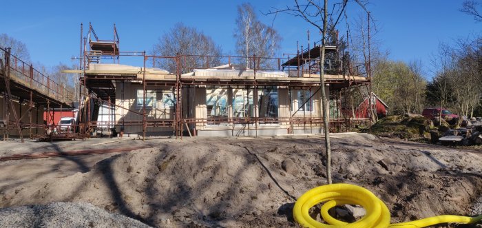

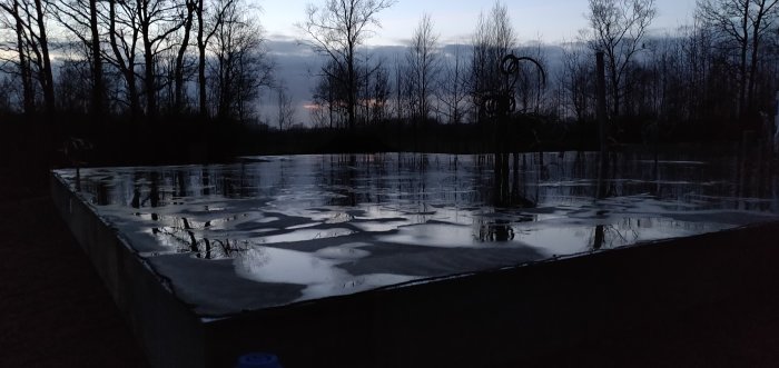

Men den goda är att plattan har gjutits :) ser fint ut
Sen var jag en runda och vattna plattan innan solen gick ner, var fin solnedgång

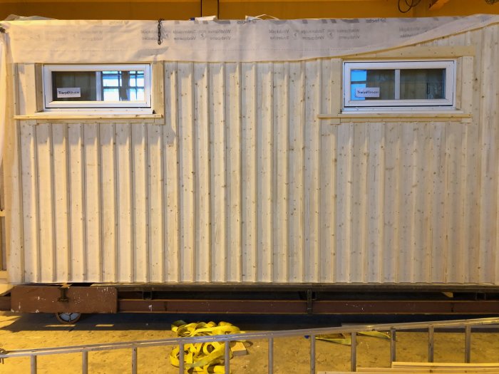

Vi har fått lite bilder från fabrik, tyvärr är det ju besöksförbud... :cry:
Ramnemark
Garageleverans :D
Kul att få va med och sätta ihop ett sånt här, satans vad snabbt det går

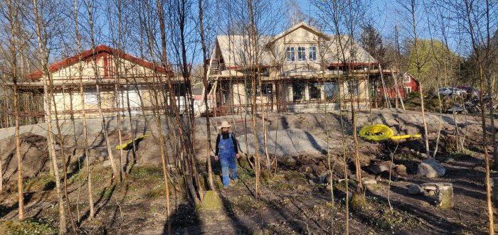

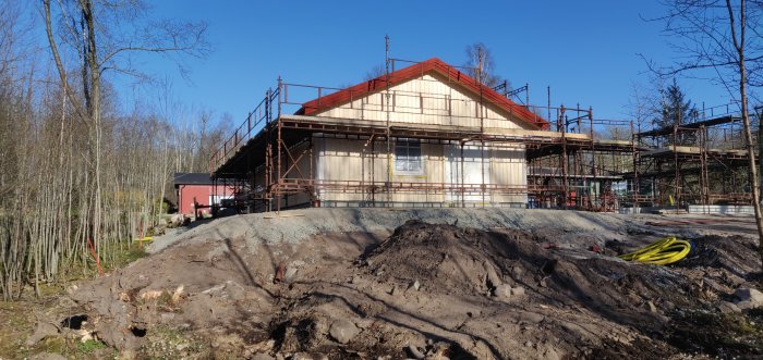

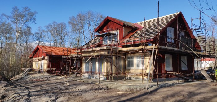

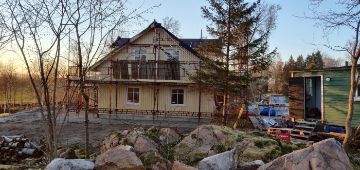

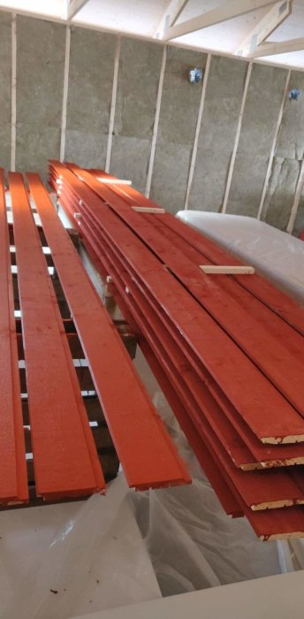

I väntan på den stora leveransen med färg till hus och garage så har vi idag byggt klart ställningen för huset och målat lite vindskivor, omkring där plåt ska sitta vid gavlarna och lite underspikning, falurödfärg ljusröd blev det, magisk färg :love:
H_kan@88 och 2 till

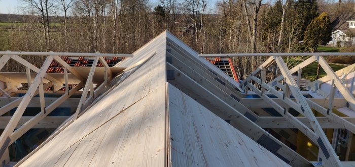

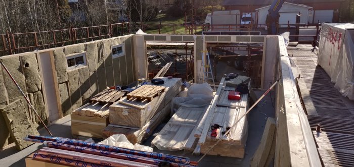

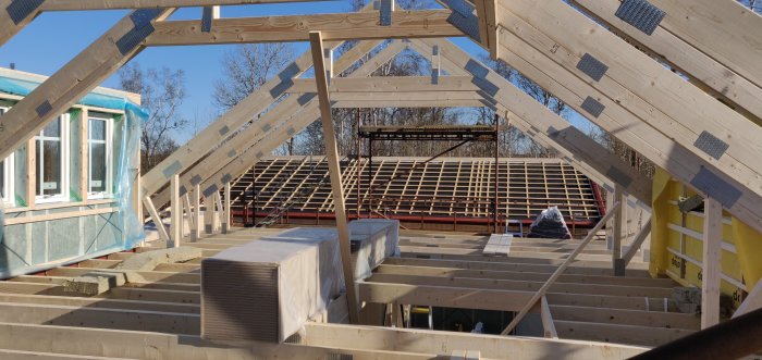

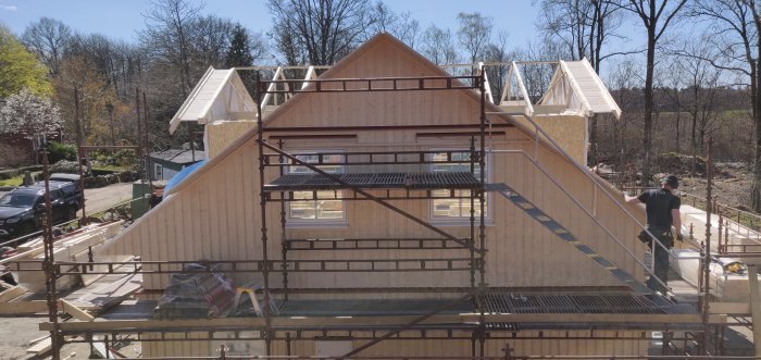

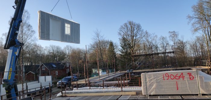

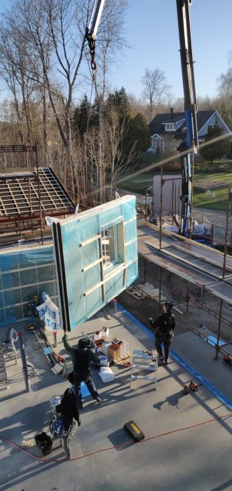

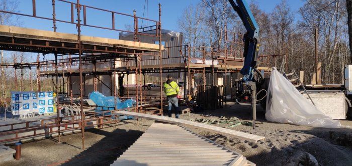

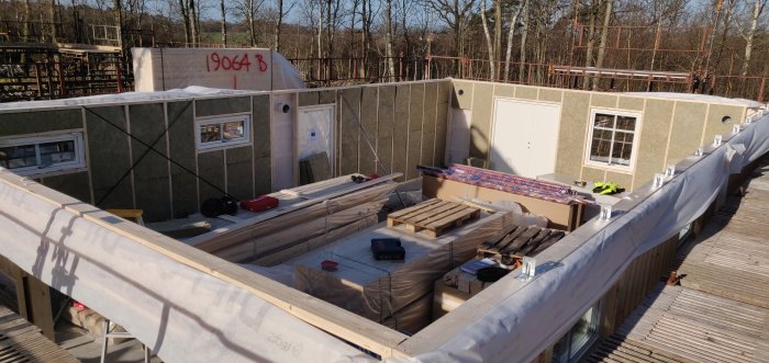

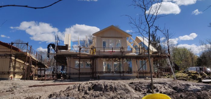

Husresning I dagarna två med fint väder, imorgon får vi tät hus (y):)
Man blir helt slut om man ska följa det tempot som snickarna håller, använder inte riktigt samma muskler i mitt elektrikeryrke

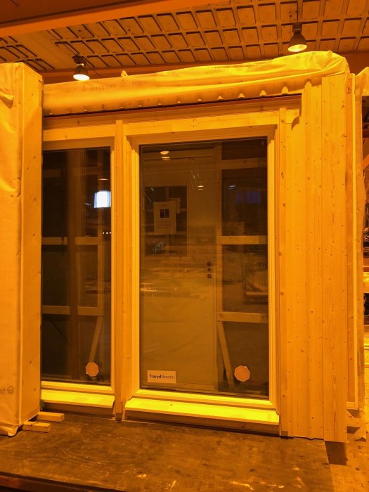

En detalj på fönster som vi valde utan att ha sett det på aktuellt fönster och spröjs var mellanglasspröjs
Då jag tycker det är så tråkigt med clipon spröjs som går sönder och sen fastnar olika grejer (typ spindlar) mellan fönster och spröjs och dom fasta spröjs som finns blir så tjocka så valde vi mellanglasspröjs i 45mm bredd. IMG_20200422_201306.jpg

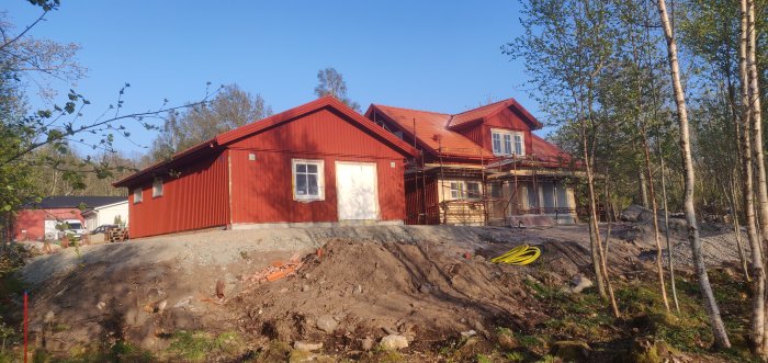

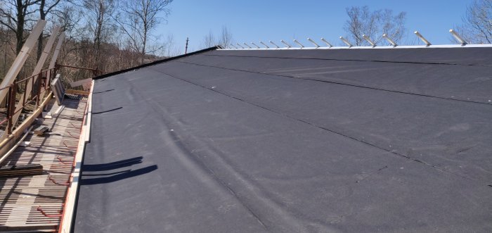

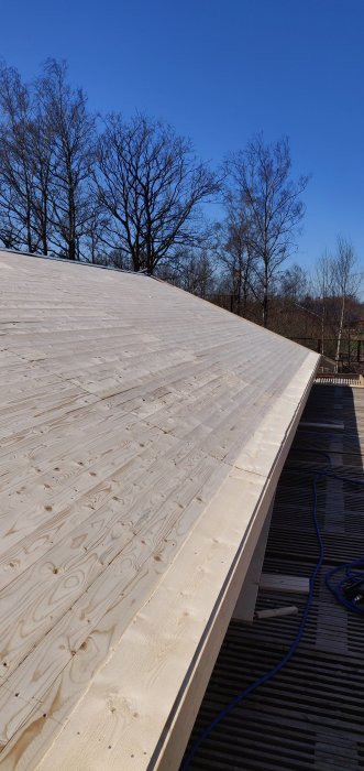

Nu har dom inlejda snickarna gjort färdigt taket på huset, och vi gjort färdigt garagetaket. Samt vi fortsätter att måla

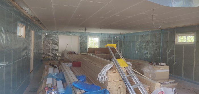

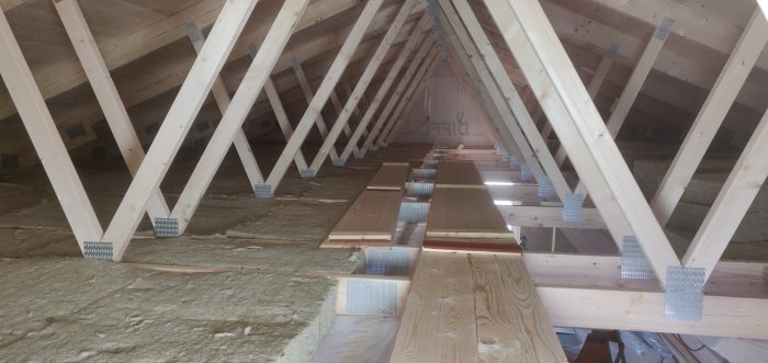

Samt fredagsnöjet lägga isolering i garagetaket
saiter och 1 till
Glömde skriva det att på måndag så är jag där på heltid med min svärfar som är snickare iaf runt 4 veckor få se hur mycket som hinns med då
Idag har vi gipsat taket och plastat väggarna i garaget och tagit ner lite ställning runt huset

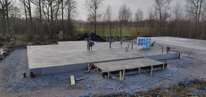

Imorgon är det dags för gjutning :) [bild]
Igår fick jag leka med det jag kan. Så nu har vi fått ner rätt så mycket elslang i plattan, ville få ner så mycket som möjligt iom jag har placerat elcentralen under trappan och nära där framtida skorsten kommer och det är begränsad med plats att få ner allt där.
Men sparar mycket tid senare (y)

Jag har i princip dragit el till hela köket, klädvården och nån matning till vu och data och ljud till ett hörn i vardagsrummet. Även matningen från fasadmätarskåp till centralen.
Har gått upp där det finns annat som kommer upp just för att det inte skulle vara ivägen allt för mycket för gjutaren, iom elrör är enkla att flytta jämfört med vattenrör.
För då kan gjutaren lättare gå på och glätta, för om jag stoppat upp elrör lite här och där så skulle det nog inte bli så jämt
