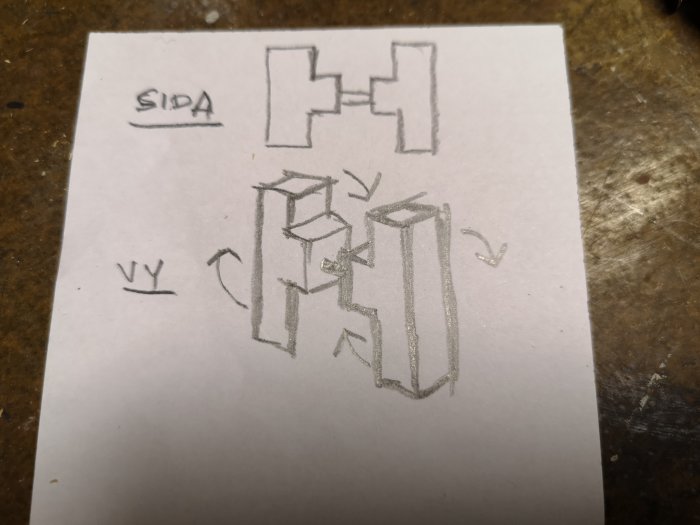

Till klätterhuset jag byggt till barnen vill jag att de ska kunna låsa om sig men inte bli inlåsta. Hur får jag dit en axel som sitter i båda vreden?
Mitt problem
Mitt första försök, epoxi funkar säkert.
Har samma funktion på bastudörren men ser inte hur de sitter fast.
Någon som har ett tips?

Som min sista bild visar?
Nej, jag tänkte som ett U - men du kanske behöver ett H? Men är ju likvärdigt så klart, fast rundstång istället för en bult då - tänkte det är lättare att fästa.

Vad är probemet, vredet fungerar väl utmärkt som det är?
Fast du kanske skulle monterat det innan du limmade ;)
Men en förbättring kanske skulle vara att göra vreden lite längre åt ena hållet räknat från bulten? Det blir då framtungt, och man kan då montera en skruv som stopp i dörren, eller väggen, beroende på var man monterar vredet.
Det får ju då en funktion som påminner om ett "riktigt" dörrhandtag.
