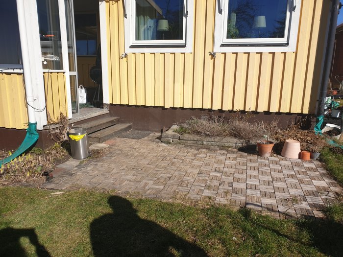

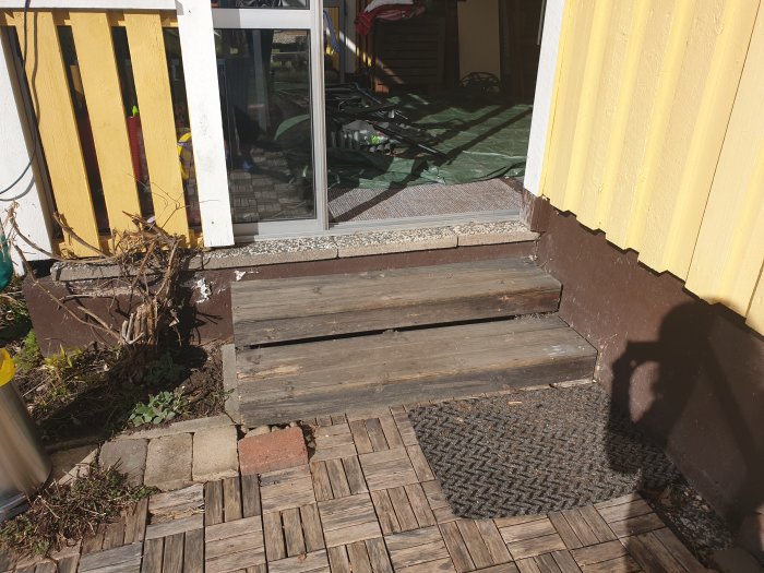

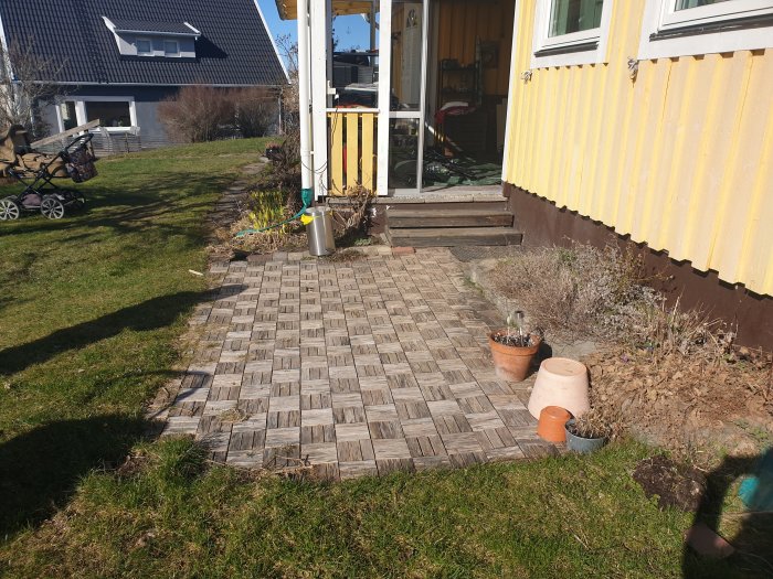

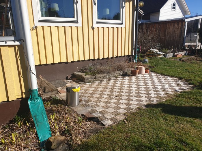

Visa bild kanske så får du mer support
Det nya däcket ska vara något större än nuvarande träplattor och vara i höjd med det inglasade uterummet. Det är 47 cm högt. Jag vill ha "sneda hörn" och trappsteg runt hela. Vi tänkte inte ha staket nånstans. Vad tror ni?

Förtydligande: rabatterna ni ser på bilderna kommer alltså att ryka.
L
Enbart ett trädäck kräver inte att man använder plintar. Skulle fungera mycket bra med lecablock, 150mm, 170mm bärregel, 120mm skruvregel och 28mm trall blir 468mm. Lecablock ska placeras tätt t.ex. 20cm mellan varje, rakt under varje bärregel i dess längdriktning. Då fördelas lasten jämt över hela blocket. Egenvikten från trädäcket säkerhetställer att allt ligger på plats. Ingen papp behövs mellan block och regel eftersom blocken låter regnvatten passera.
