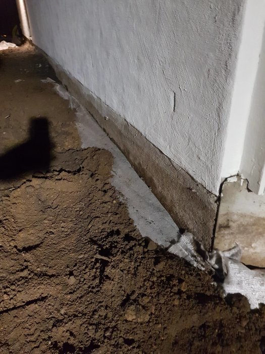

Hej igen. Nu har jag börjat återfylla gamla massorna ovanpå makadam och fiberduk. Makadamet ligger med lutning ner mot röret och jag vet inte riktigt hur jag ska göra med sista lilla biten intill plattan? Där vill man ju inte ha jord men samtidigt något som är kompakt med lutning ut från fasaden. Ska jag lägga typ kross 0/32 ändå intill plattan och vibbra den. (Det är isolerad platta på mark från-79 som beskrivet ovan) se bild
Blir bra
