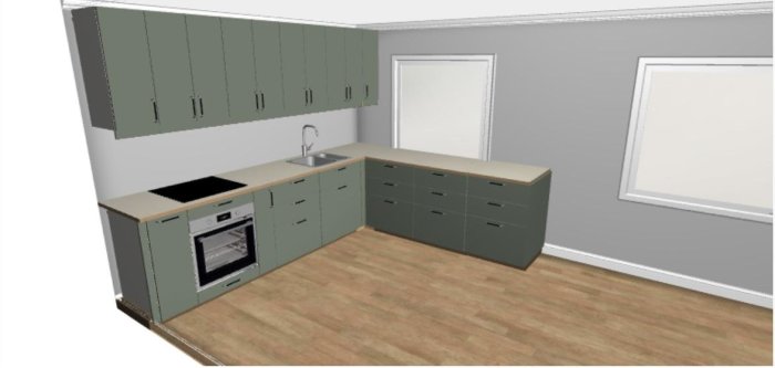

Vi är på gång att renovera vårt kök och velar kring två olika huvudalternativ. I grunden är bägge ett vinkelkök och det enda som egentligen skiljer mellan dem är placeringen av diskhon. I det ena fallet så hamnar hon framför ett fönster som är lägre än bänkskivan så man måste bygga ett stänkskydd vid fönstret för att minska risken för att hälla ner vatten i hålet som blir vid fönstret. I det andra alternativet så hamnar hon på samma bänk som spisen och då räcker det med en låg kant vid fönstret så att små saker inte ska rullar ner.
Som vi ser det så är fördelen med vasken vid fönstret att all mat tillreds mellan spis och diskho men å andra sidan så kommer man kladda ner fönstret med stänk och det blir dessutom bökigt att komma åt att öppna eller putsa fönstret.
Fördelen med lösningen där vasken sitter på samma bänk som spisen är att man slipper allt kladd på fönstret och får en rejält lång sammanhållen arbetsbänk. Nackdelen är att man måste lyfta maten från bänken vid fönstret för att den ska komma till spisen.
Vad har ni för generella åsikter? Vi står lite delade mitt på just nu och uppskattar all input.

Jag hade inte valt att sätta diskho framför fönstret pga av stänk, men också om man har en vägg bakom kan man sätta olika upphängningar för köksredskap som används frekvent.
Skulle även valt ett 80 cm diskbänkskåp som sväljer system för källsortering och en inre låda för diverse förbrukningsmaterial, välj också en motoröppnad som man trycker till med knät när man har kladdiga händer och kan kasta ned saker.
Så nedre bilden med 80 cm skåp under.
Mycket enklare att flytta t.ex. en skärbräda till hällen än att hålla på att flytta varma kärl över en stor arbetsytan till diskho.
Och spontant även om man är två i köket samtidigt.

Ni har ju på egen hand kommit fram till den väsentliga för- och nackdelen med de två lösningarna och när det kommer till kritan så måste ni ju själva komma fram till vad som är viktigast för just er.
Var har ni diskmaskinen i de två fallen?
Det är praktiskt om man kan stå bredvid diskmaskinen och nå de skåp där tallrikar och glas förvaras. Om det ofta är så att en börjar med matlagningen medan den andra tömmer diskmaskinen är det bra om det fungerar utan att man blockerar för varandra, blockeringar kan vara t.ex. att diskmaskinen fälls ut så att luckan gör att det inte går att stå och skala potatis samtidigt eller att personen som tömmer diskmaskinen måste stå framför diskhon.
Går det att få till någorlunda vettiga hörnskåp i de två fallen?
Finns det inget annat sätt att göra planlösningen, ha en kökshalvö ut mellan fönstren eller använda sidoväggen till vänster om spisen?

Tycker inte det känns bra med diskhon framför fönstren så hade gått på förslag 2. Men skulle ännu hellre göra såhär.

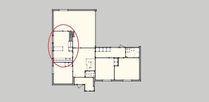

Jag bifogar en liten planritning på huset så att ni kan se helheten i köket. Som ni kan se så går det inte att utnyttja hörnet bredvid spisen eftersom dörren in till köket sitter där. Vi vill också komma ifrån lösningen med en halvö som kommer ut mellan fönstren eftersom det blir så trångt att komma åt matbordet då Egentligen så är det kanske inte så farligt trångt med en halvö men det upplevs verkligen som att man måste klämma sig in mellan halvön och bordet, speciellt när någon redan sitter på den yttersta platsen.
I lösningen med vasken vid fönstret så tänker vi oss att diskmaskinen kommer längst ut till höger på vinkeln. Alltså närmast matbordet. I fallet med vasken bredvid spisen så tänker vi oss istället att diskmaskinen hamnar närmast spisen. Givet att man använder ett 60-skåp till vasken så får man plats med ytterligare ett 30-skåp mellan vask och diskmaskin. Det gör att man borde få drägligt med svängrum även om man står inne i hörnet.

BirgitS
Har ni funderat på att inte ha något större matbord i köket utan ha det i närmsta hörnet av vardagsrummet?
Eller ta bort den väggen så att matbordet kan stå till hälften i vardagsrummet så att det inte blir så trångt mot kökshalvön?
Jag tycker det är praktiskt med diskmaskinen mer eller mindre direkt under de överskåp som porslinet skall vara i.
Det är knepigt. Du förlorar ett hörnskåp som det är gjort nu med plats för t.ex. saker som sällan används.
Har haft 60 cm diskbänksskåp tidigare och riktigt skönt efter renovering med 80 cm och bra storlek på diskhoar samt utrymme för sorteringskärlen.
I ditt fall hade jag tagit bort 30 cm skåpet och nyttjat den till att få plats med ett hörnskåp istället, du tjänar mycket i utrymme och det är inte så besvärligt som det ibland påstås med en karusell i det. Har under senaste året lyckats peta ned ett plastlock.
förläng skåpen längs med väggen med fönster med ytterligare 60-80 cm, sätt diskhon så den hamnar på väggsmatten mellan fönstren
Då får inte köksbordet, som jag uppfattade ts vill ha där, inte plats.
Men visst, öppnar man för större ombyggnad går det göra mycket annorlunda.

Vi funderade lite på det när vi började prata om att göra om köket. Vi har även diskuterat att slå ut väggen mellan kök och vardagsrum för att få en stor öppen lösning men har kommit fram till att vi inte vill ändra på de delarna. Främst för att vi lever nästan hela vårt vardagliga liv i vardagsrummet och om vi skulle flytta in matbordet dit så skulle vi vara tvungna att flytta ner en stor del av funktionerna i vardagsrummet till källaren.
Vi har pratat mycket fram och tillbaka kring att ha någon sorts hörn-lösning men efter lite diskussioner med några kökssäljare samt en del räkneövningar i geometri så insåg vi att man i princip inte vinner något på att ha en hörnlösning eftersom man ju får så mycket död yta utanför själva förvaringen. Det bästa alternativet är väl ett LeMans-utdrag men de det känns ändå som en tveksam lösning jämfört med klassiska lådor så vi avstår från den med.
