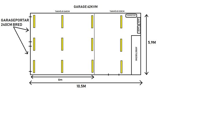

Och hur ska dom placeras i taket? Många verkar ha rader placerade så dom hamnar utanför bilen så man får upplyst när man byter däck osv. Dock verkar mycket av ljuset då hamna på väggen och vid arbetsbänken blir det skuggor framför mig. När jag testade några lysrör som på bilden så tyckte jag att det lös upp rätt bra, den det var bara med 2 armaturer , kan bli helt annat sen när man satt upp 12st och därför kollar jag med er ifall det finns något sätt som brukar bli bra? Max 500kr per armatur ink ljuskälla, gärna billigare om det finns.
1. Kan någon ge tips på vad ni själva tycker är bra och vart jag köper det till vettigt pris?
2. Placera armaturerna som på bilden eller längs med garagets långsida?

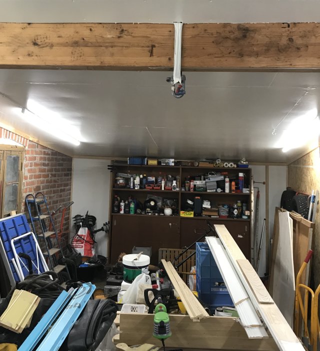

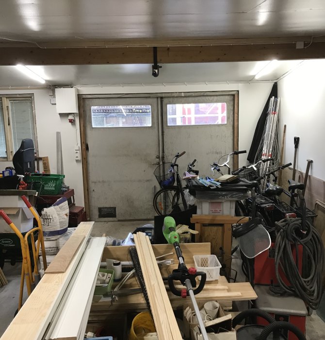

Garagebilder (ursäkta röran):
Här sitter det två 24 W LED
Här har jag två 20W LED
Utrymmet på bilderna är 3,5 x 6,5 meter.

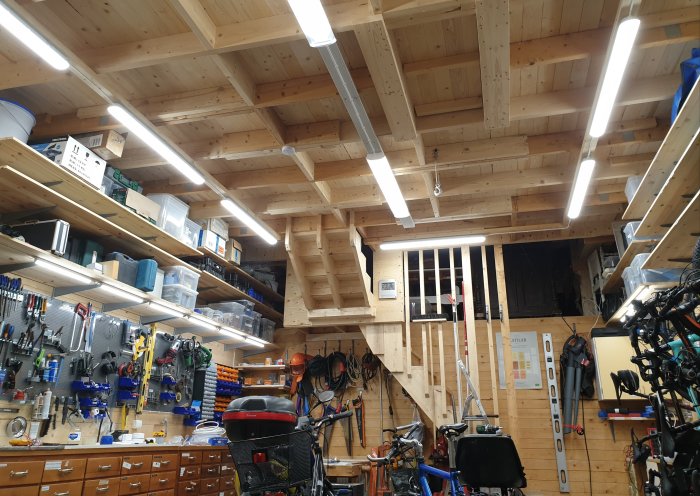

Jag hsr nyligen monterat 7 st av dessa (56w/5000 lm).:
https://www.elbutik.se/product.html...sMCb_mJsIIoR16ifVEiVlvhRzXF6FAGhoCgkkQAvD_BwE
Utrymmet är ca 5,4 x 7, takhöjd ca 3,2. Jag satte dessa i två rader på sidorna + 1 på tvären längst in. I mitten monterade jag två Malmbergs sensorarmaturer led 2x18w. Smidigt när man bara ska in och hämta något. Har även ytterligare bänkbelysning för att inte få skuggor vid arbetsbänken.
Nöjd så långt. De 7 airam-armaturerna ger mycket ljus. Kändes som rena ljusterapirummet först. Men jag var säkert van vid ganska dåligt ljus (satt 3 2x36w armaturer tidigare).

Du kan kika lite mer noga i min bygge-av-snickarbod-tråd. Se här och framåt för armaturinstallationen: https://www.byggahus.se/forum/threads/mitt-bygge-av-snickarbod.322972/page-9#post-3183380
Tror inte de har införing uppifrån, men de är väldigt smidiga då de har vidarekoppling inbyggt med snabbanslutningar i varje ände.
