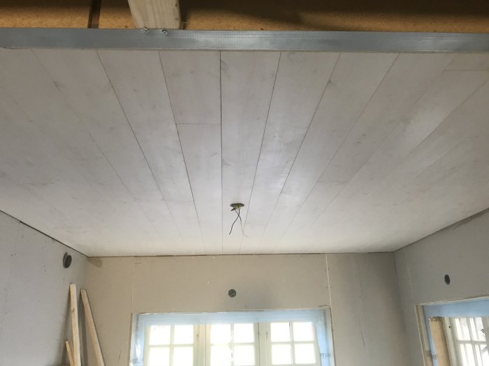

Liten uppdatering. Har varit mycket måla på sistone. Bl.a. 130m2 innertak och lite mer utvändigt. Annars har det mest gipsats. Nu januari någon gång är det dags för målarna att komma in. Jag själv känner mig snart färdigmålad ;)

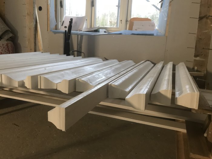

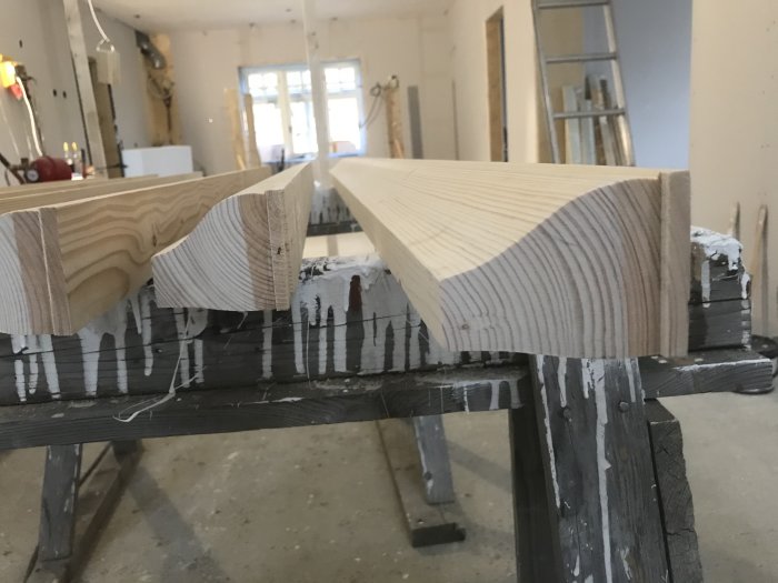

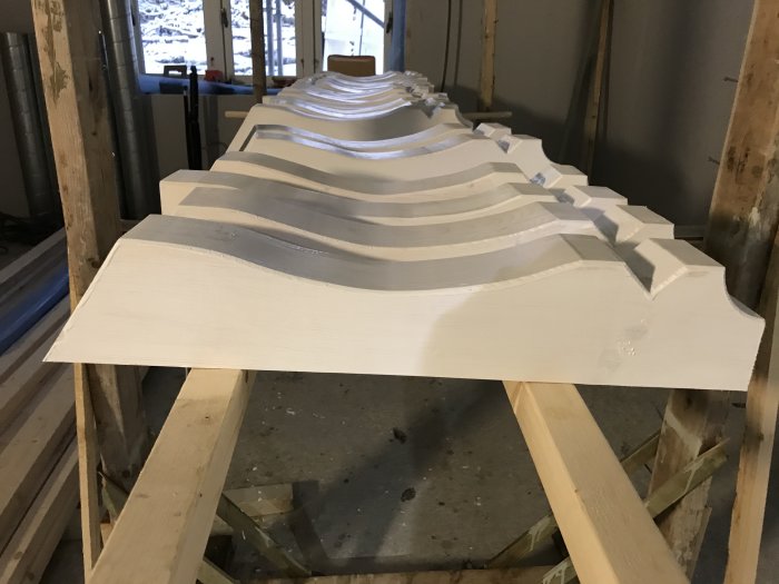

Profilen på krönlisterna som ska sitta ovan fönstren utvändig
Målat och klar;

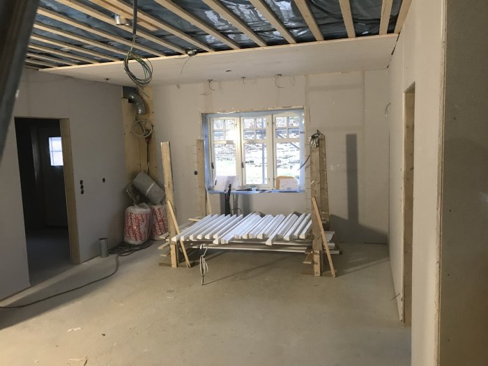

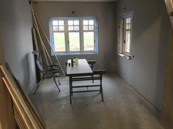

”Invigning” av matsalen;
Här kanske det finns början till ett kök om någon månad;
En bild på innertaken som vi målat. Ett furugolv egentligen;

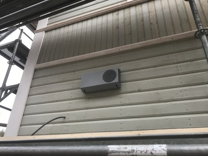

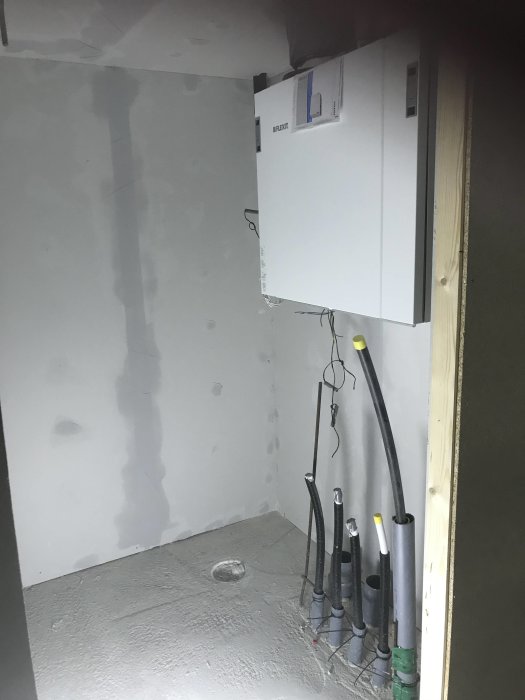

Och så går det framåt på tekniksidan med. Det mesta med ventilationen är klart. Kan konstatera att jag valt helrätt färg på kombidonet på utsidan. Smälter in fint i fasaden;

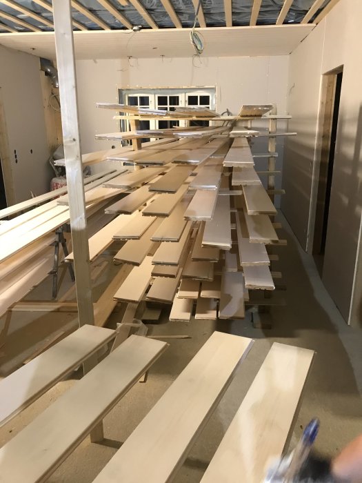

Har haft stor nytta av torkställningen jag byggde innan all målning började;
Även om den inte alltid räckte till...

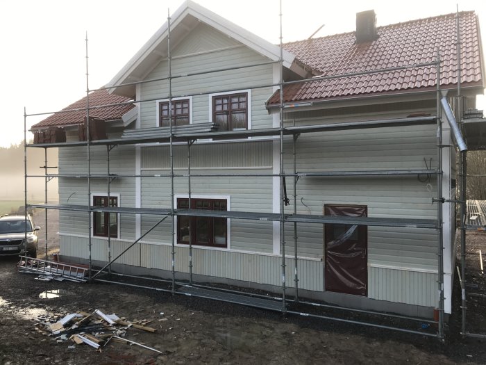

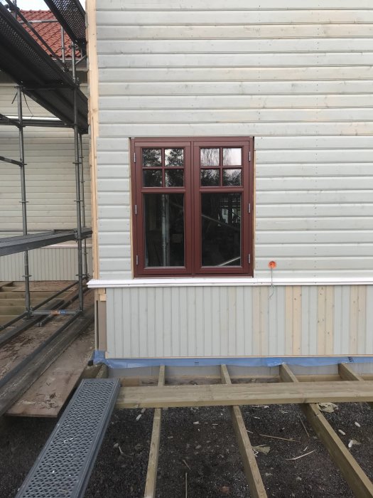

Och så en lite uppdatering av statusen på fasaden;

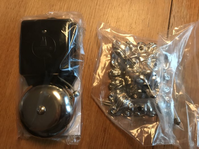

Har även investerat i en ”tidsenlig” ringklocka med en lagom ”kaxig” knapp ;)

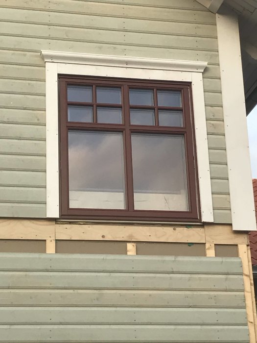

Varför svarta fönster?
De kanske ser svarta ut på bilden men färgen heter engelsk röd.
Ser ut såhär i lite bättre ljus;
Nu har vi även fått upp ett lite krönlister ovan några fönster;
Fattas bara en plåt på ovansidan.

Teknikrummet börjar ta sig. Har lekt lite målare idag och spacklat väggarna därinne. Tänkte få det målat innan bergvärmepump m.m ska in;
FTX aggregatet är på plats med.
