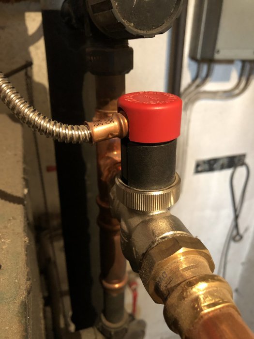

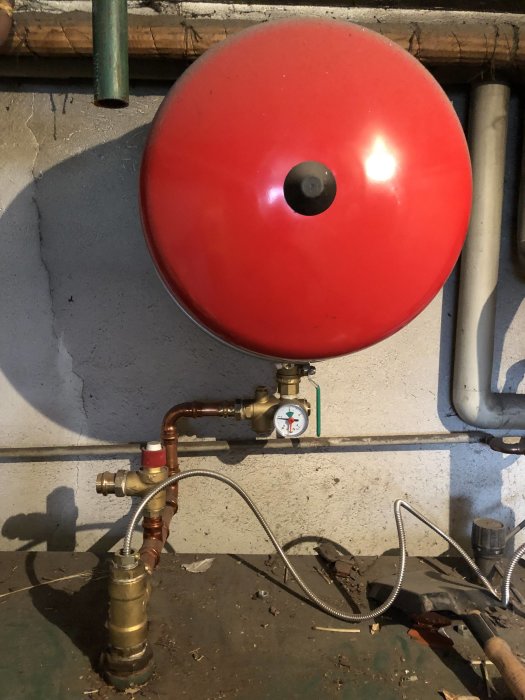

Har ett slutet expansionskärl med en säkerhetsventil/övertrycksventil (?) som löser ut om pannan blir för varm.
Nu har det börjat droppa vatten från ventilen. Ca 10 liter/dygn. Det droppar dock endast när pannan är kall.
Är det något man kan göra själv för att fixa det eller behöver ventilen bytas?

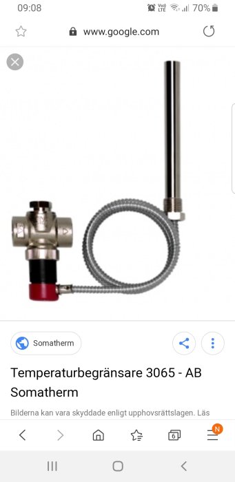

Det där är en tempraturbegränsare som ska (beroende på vilken panna du har men principen är samma) släppa ut varmvatten för att kallvatten ska komma in i panna för att kyla den så den inte ska koka. Kan ha kommit skräp i ventil som gör att den inte riktigt stänger
Tack!! Det stämmer att det är så det fungerar. Kan man rensa ev skräp på ngt vis?

Du får prova att spola igenom ventilen ett antal gånger så kanske den håller tätt sedan,
Om du trycker hårt rakt på den röda hatten så öppnas ventilen.
Byt ventilen innan den springer läck helt
