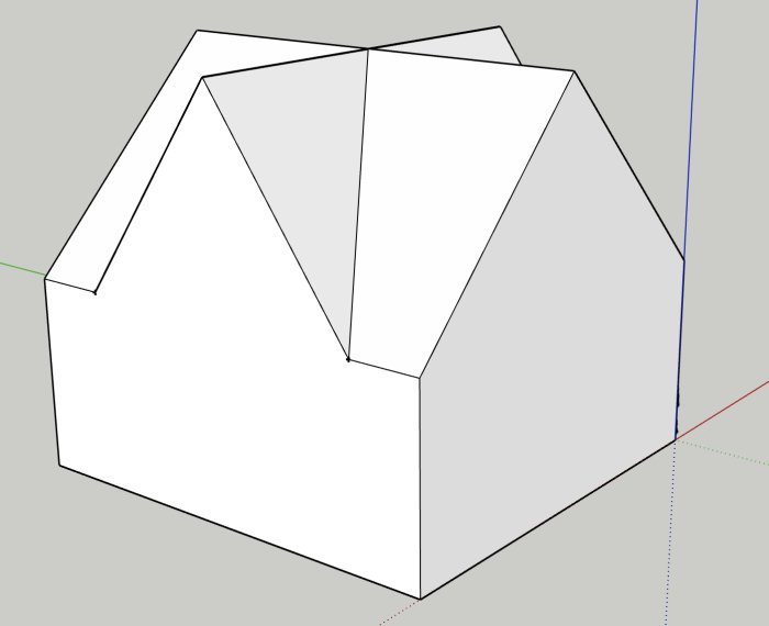

Är det någon som har erfarenhet av, eller tankar kring, hur man ovanpå undervåning konstruerar ett s.k. korstak?
Jag har sett sekelskifteshus som har byggts på detta sätt och är intresserad av att bygga ett nybyggt i samma stil.
Fråga: Hur konstruerar man själva taklösningen? Takstolar som vid ett traditionellt sadeltak som man sedan "kapar" och bygger på med de utskjutande delarna? Höjden på taket är ca 5 meter från takfoten så vi pratar en relativt stor konstruktion.
OBS! Frågan rör konstruktionslösning och inte huruvida detta hus får byggas inom detaljplan i Sverige pga nuvarande plan- och bygglagsreglering osv.

Du har rätt. Jag korrigerar min frågetext ovan. Den här frågan är helt friställd bygglov och byggnadshöjd. Jag inser att detta är separata begränsningar osv men vill för tillfället inte ta hänsyn till sådana eventuella restriktioner. (I mitt fall kommer jag runt det).
Vi har längsgående balkar i nock som takstolsbenen vilar på (med pelare för balkarna) för både huvudtaket och frontespisarna, tillsammans med ett gjutet bjälklag som tar spännkrafterna.
Det borde inte vara nåt konstigt för en konstruktör ta fram en lösning med de förutsättningar ni tänker er.
