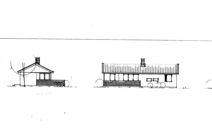

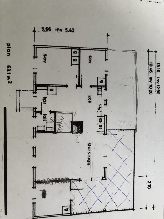

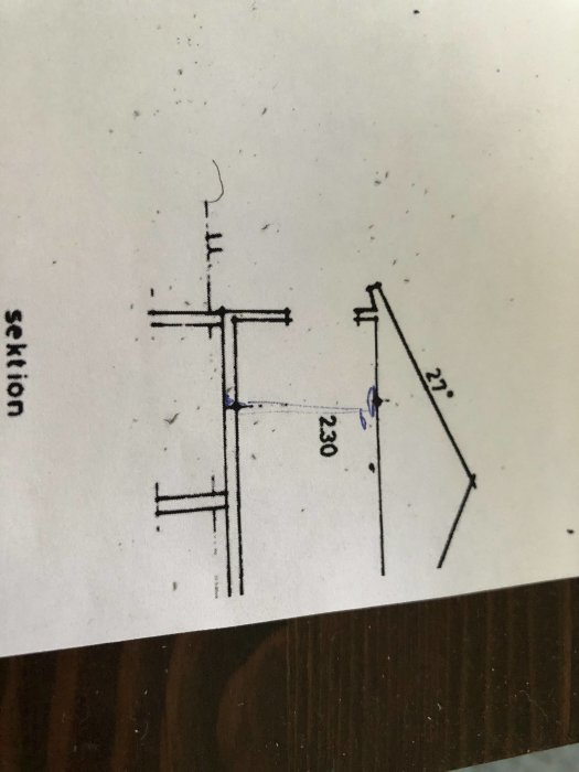

Tror ni att det går att göra en utbyggnad, bygga in altanen på vårt fritidshus.
Tanken att lägga nytt tak på själva utbyggnaden med lutning från 2,3-2,1 bredden på utbyggnaden blir ca 2,7m bredd. Dvs inte rör befintligt tak.
Sedan skulle vi ju vilja riva befintlig långvägg, men hur löser man det så det finns stöd för takstolarna, skulle det fungera med balk och stödpunkter, typ inbyggda pelare med ca 3-3,5 m mellanrum

Det är svårt att kommentera dina planer utan att ha sett ritningar över det nuvarande utseendet. Generellt sett blir det väldigt låg takhöjd när man bygger till på det sättet du föreslår, i synnerhet i fritidshus. Allting går att lösa, men det gäller att göra det snyggt och enkelt.

Gärna fasadritningar också samt en hel sektion där man ser hela huset. Vad är det för typ av takstolar?

Om jag fattar rätt vill du bredda hela huset drygt 2 meter med ett nytt tak med lägre lutning. Samtidigt vill du ta bort de väggar som skiljer denna tillbyggnad från den befintliga storstugan och ersätta med en balk.
Detta är en betydligt mer komplicerad förändring än vad det kanske verkar vid första påseendet. En balk som ersätter gamla ytterväggen måste vara i stål och får även om den vilar på någon pelare kraftiga dimensioner, preliminärt handlar det om HEA 240. Samtidigt måste det nya taket göras mycket flackt för att rumshöjden inte ska bli för låg. Risken är att det blir både dyrt och dåligt. Jag tycker du ska ta kontakt med en arkitekt som kan hjälpa dig att komma fram till en annan och mer optimal lösning. Det lönar sig.
Kan du inte förstora huset på längden istället. Bredda ett så lågt hus som du ha blir inte bra. Vad har du för nivåskillnad på golv och utanpåliggande mark?
Det går att bygga låglutande men är vanskligt mot bef. Fasad. Men sen tillkommer Isolering. En byggnadshöjd på 2,2m skulle innebära takhöjd på lägre än 2,0m inne.
Jag rekommenderar att förlänga huset. Gaveln är oftast väldigt lätt att växla av, ofta behövs det inte ens. Den nya huskroppen kan ha vilken bredd/längd du önskar. Blir dessutom väldigt snyggt i jämförelse med skärmtak på skärmtak klassikern.

Jag anade att det inte skulle vara det lättaste att bredda tyvärr
Tyvärr är badrummet utbyggt så det bara är en smal gång vid köket som gör det hela väldigt trångt, skulle kunna förlänga ngt i den smalare delen där sovrummen är, men löser juh inte den trånga gången som är
Får fundera på att flytta badrummet snarare
