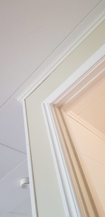

Har tänkt ge mig på att byta tak i badrummet. Riva ner takskivorna och ersätta med gles och gips. Problemet är bara att samma takskiva tycks löpa mellan både vardagsrummet och badrummet. Även mot sovrummet verka samma tillvägagångssätt använts. Hur ska jag lösa detta? Multivertyg och kapa bort skivorna runtom badrumstaket med trasig ångspärr som följd? Går det att åtgärda?
Risken är väl också ganska överhängande att det inte finns någon takstol vid väggen att fästa glesen i.
Är projektet dömt att misslyckas? Vill gärna inte riva och inse att jag gjort bort mig.
