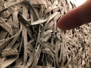

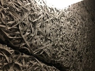

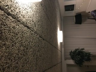

Vi har ett innertak i ett rum i huset som troligen från början var tänkt som hobbyrum eller garage, men där det ligger parkett och har gjort så sedan byggnationen 1970.
Jag undrar vad det är för slags innertak? Vad kallas det, vad är det gjort av och annat av intresse.
Det ser ut som ”platt” spagetti och tar man i det lite hårt så går det i bitar.
Det var ursprungligen ett yttertak ovanpå, men nu är där en tillbyggnad, o m det är till någon hjälp:)
Se bilder / Tack på förhand!
Det är Träullit
Anatutti2012 och 1 till
Består av träull och cement, Träullit heter företaget som tillverkar dessa träullsplattor.
Träullcement eller träullit

Aldrig sett. Snyggt, häftigt och annorlunda
Triggen
Isolerande, ljuddämpande, brandhämmande och tål fukt.
Triggen
Används/användes ofta i parkeringshus och jag har också sett det i x antal hus med vidbyggt garage. Förmodligen är det hyggligt ljudisolerande. Däremot är det värdelöst att skruva i... :crysmile:
Triggen
Finns också i diverse skolor runt om landet. Smular sönder ifall man ”råkar” slänga upp en boll i det.

Det är ljud och fuktbalanserande och brandsäkert...
Träullit... som flera sagt...
Det är ett förträffligt material som behöver användas mera
