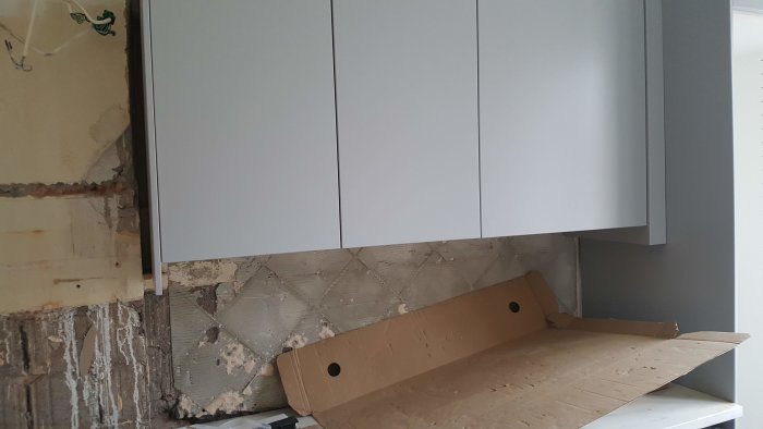

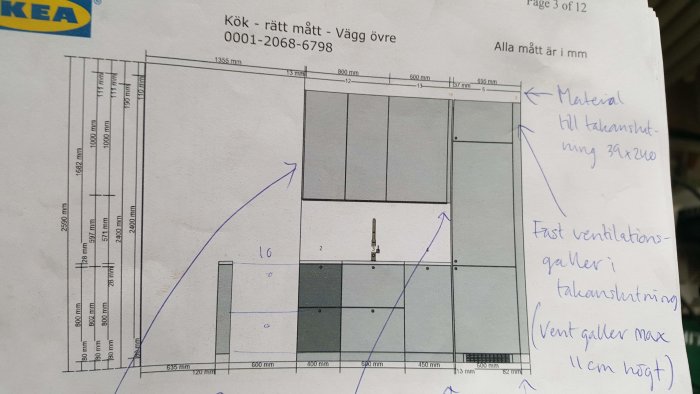

Enligt IKEAS ritning ska täcksidan vara i höjd med skåpen men snickaren tycker att det är finare om täcksidan kommer ner 6 cm, enligt bilden. Belysning( led med 1 cm höjd) ska monteras under skåpen. Nu undrar jag om det är snyggare om jag följer IKEAS ritning? kommer att belysningen synas under skåpen? mvh Bokani
Om du tänkt ha en dekorlist under väggskåpen så behåll de som de är nu, om inte så kapa dom så de blir enligt ritningen. Tycker jag :)

Tack Nedbjork, nej jag vill inte ha dekorlist. jag vill ha det som ritningen men frågan är kommer belysningen synas? Med vänlig hälsning Bokani
Om det är Ikeas belysning så sätts den längst in mot väggen och kommer inte synas!

Tack Ögonfröjd!
Jag gör det som du och Nedbjork rekommenderar. mvh Bokani

Snyggast är ju att fälla in belysningen i en täcksida som monteras mot underskåpens undersida. För bäst ljus på arbetsbänken bör belysning monteras nära överskåpens framkant så att den del av arbetsbänken man använder blir belyst (att stänkskyddet och bakkanten av bänken blir bra belyst har man inte stor nytta av).
Nedstickande täcksidor används när bländskydd monteras vilket är vanligt om ljusrör används. Om en sittplats med normalhöjd finns i köket finns risk att även integrerad belysning bländar om bländskydd saknas. Har du dimmer kan du givetvis sänka intensiteten för mysljus som inte bländar.
Bäst vore Led-paneler som har en stor yta och kan ge mycket ljus utan att blända. Om det bara är under överskåpet på bilden du skall ha belysning tror jag att Ikeas Led-paneler ser snyggast ut och ger bäst ljus till ett överkomligt pris. Hade du haft många meter överskåp kanske priset blivit avskräckande.

Såhär valde jag/vi att göra, som @BirgitS beskriver. Nu har vi även ett hyllplan under som gör att överskåpet kommer högt upp på väggen och då vill man inte ha något mer än spottarna synligt enligt min mening. Men det blir såklart lite mer jobb än att göra en utanpåliggande installation.
