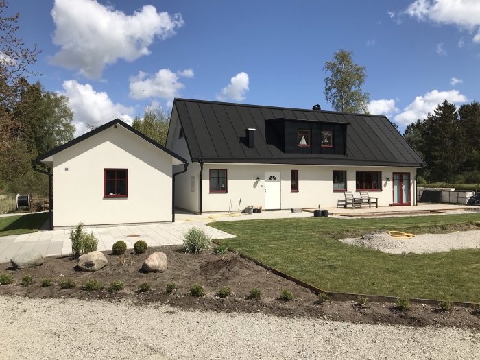

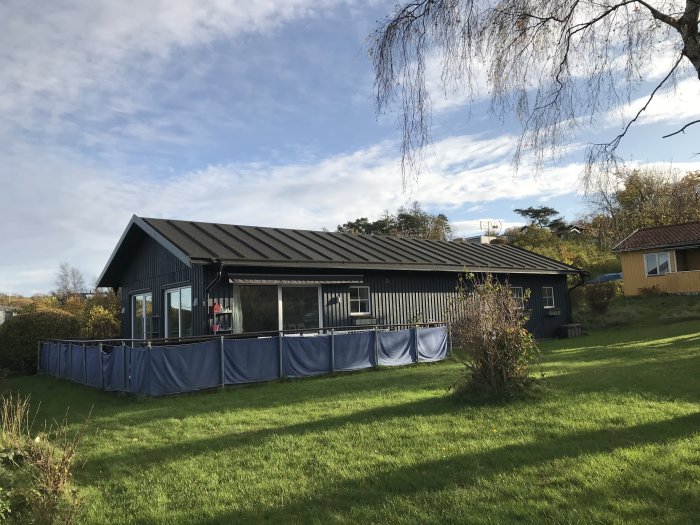

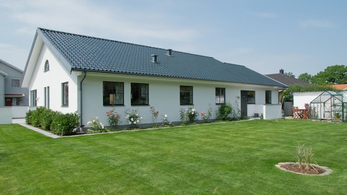

Tack för detta! Jätteintressant och jag gillar verkligen skånelängan av framförallt praktiska skäl. De är billig att producera, eftersom det är raka väggar och enkelt tak Jag har byggt 3 längor med lite variationer på temat beroende på vad jag fått göra, dvs takvinklar och byggyta. Bifogar några bilder som inspiration till denna tråd. Första huset är bygg med Isoleca med tjockputs, det andra med Ytong+ träpanel det tredje med gästhus i Ytong med tunnputs. Det tredje är det senaste och där var det OK upp takvinklarna rätt, dvs 45°. Listlagda "tjärpapp" tak blev det på 2 av husen.
