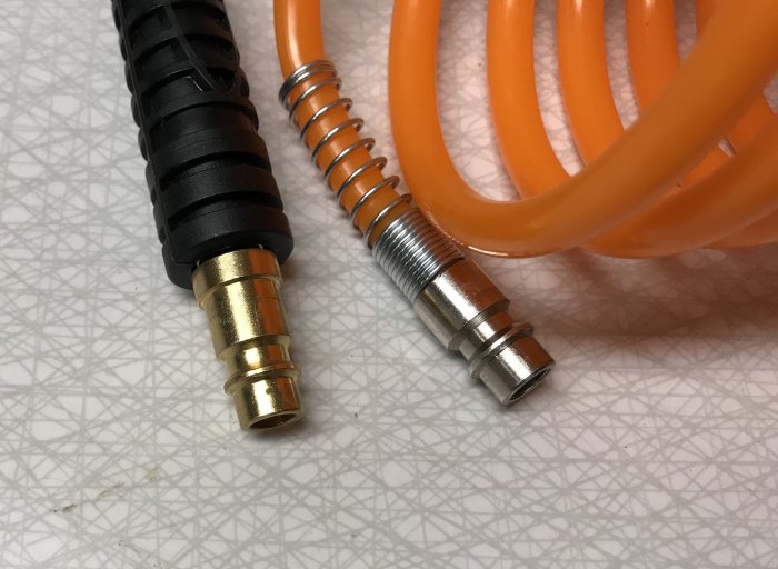

Dock ett litet problem, äger två luftslangar enligt bild, en spiral och en mjukslang, båda från biltema.
Dock passar inte kopplingen i spiralen i kompressorn, men mjukslangen sitter perfekt.
Finns det olika kopplingar eller förklaringen är biltema? Har mätt med skjutmått o det skiljer någon del av en millimeter på ”ringen” i övrigt är dom lika.
