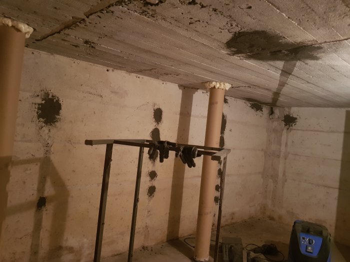

*Håller på och asbestsanerar i källaren nu då jag kapar ur alla värmerör i hela huset.

Idag har jag städat och torkat väggar för fullt och börjat sätta igen alla hål i väggarna och tak med Finjas laga vägg. Friluftmasken är på än tills alla rum är igenomtorkade några gånger och fått ner en luftrenare så man känner sig helt säker.

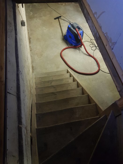

Tycker om den där gamla trappan, den här sin charm

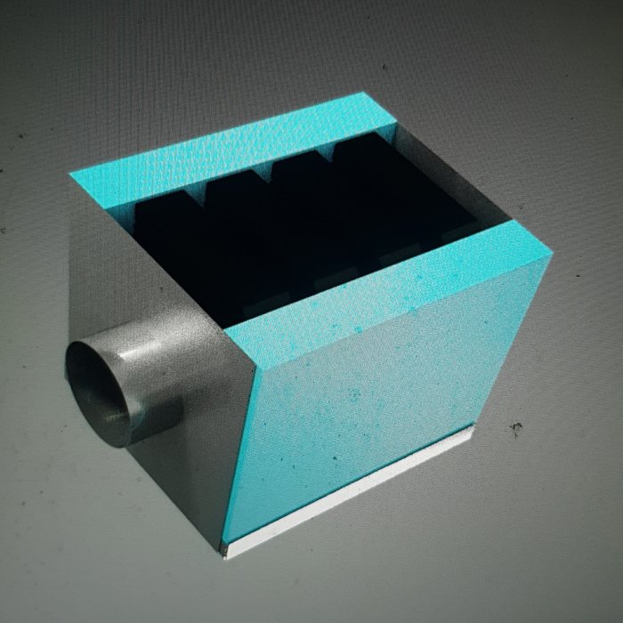

Skissade på vattenbatteriet igår och satt 125 stosar i gavlarna. Har valt lödda kylare i koppar som har en storlek på 125 igenom. Blir fyra stycken i varje modul. Fläktarna har jag valt är 120x120x38mm industrifläktar som klarar upp till 120 liter i sekunden vid 6000 rpm. 5.0A 12vdc. Vill ha pwm/Tach styrda fläktar om ett styrsystem ska programmeras senare. Spjälen ska styras med rc servos.
Läser på om ventilation än så allt är på ritbordet än. Pratat med en laserfirma som ska ska skära ut all plåt sen när allt är färdig konstruerat.
Ska beställa alla nödvändiga mätare när det är dax så man kan justera in systemet.
Ca 210 kvm är all yta så undra hur mycket liter i sekunden man behöver? Fått en siffra på 180 l/s till ca 225 kvm?

Minst24.5 l/s in och ut och man vill ha ett lätt övertryck för 70 kvm och sen ska värmebatteriet klara 1110w så ska försöka göra ett 2kw vämebatteri. En bit framåt.

Jag antar att du inte tänker värma huset med ventilationssystemet utan bara förhindra kallras från ventilerna? Tycker det verkar onödigt komplicerat det du funderar på.T Terho Mukka skrev:
För övrigt så vill man normalt sett ha ett litet undertryck i huset för att motverka fuktutfällning inne i väggarna. Inte övertryck.
Ränkte värma hela huset med det i framtiden så gott det går? Men även kunna använda luftvärmepumpar, kaminer och hjälpa till när det blir riktigt kallt. Var och kollade på ett hus dom värmdes så men då bara ett aggregat. Ja lite komplicerat att bygga men mycket billigare än att köpa ett färdigt aggregat. Okej pratade med en annan och han sa övertryck, om man har kamin osv annars kan röken gå in.
Med mekanisk till och frånluft är ett litet undertryck standard i Sverige. Med bara mekanisk frånluft så behöver man ett högre undertryck.T Terho Mukka skrev:Ränkte värma hela huset med det i framtiden så gott det går? Men även kunna använda luftvärmepumpar, kaminer och hjälpa till när det blir riktigt kallt. Var och kollade på ett hus dom värmdes så men då bara ett aggregat. Ja lite komplicerat att bygga men mycket billigare än att köpa ett färdigt aggregat. Okej pratade med en annan och han sa övertryck, om man har kamin osv annars kan röken gå in.
Ska du värma ett hus med luft så kan du inte dimensionera efter ventilationsnormer, det ger på tok för litet energitillskott. Luft är en ytterst dålig värmebärare.
Okej då vet jag, ska läsa på lite mer ikväll. Hittade på två alukylare igår och pröva experimentera med hur det fungerar och använda det som en värme retur.V vectrex skrev:Med mekanisk till och frånluft är ett litet undertryck standard i Sverige. Med bara mekanisk frånluft så behöver man ett högre undertryck.
Nej, det behövs normalt inte. I riktigt täta moderna hus med enbart frånluftsventilation kan detta vara ett problem, det brukar man lösa med en knapp som tillfälligt stänger av undertrycket. Alternativt öppna ett fönster precis när man tänder brasan.Anna_H skrev:

Tänk på att räkneexemplet du länkar till är bara effekten för att värma luften som byts ut, sedan tillkommer all värme som leds ut genom väggar, golv och tak. Det borde bli betydligt mer i ett så stort och gammalt hus. Vid de temperaturerna som nämns behöver vi putta in runt 7 kW, då är vårt hus betydligt mindre och tilläggsisolerat!
