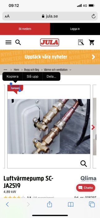

Ursäkta dubbelposten, blir det inte luft i systemet även på dessa färdigfyllda med snabbkoppel, är ju Viss luft i slangen när man kopplar på den.
Rören är fyllda med kylmedia.
Ok hur kan dem va det? Sitter de kulventiler eller något i dom som öppnas när man spänner ihop kopplingarna? Har inte öppnat förpackningen än.
såhär ser den nya SC modellen ut
