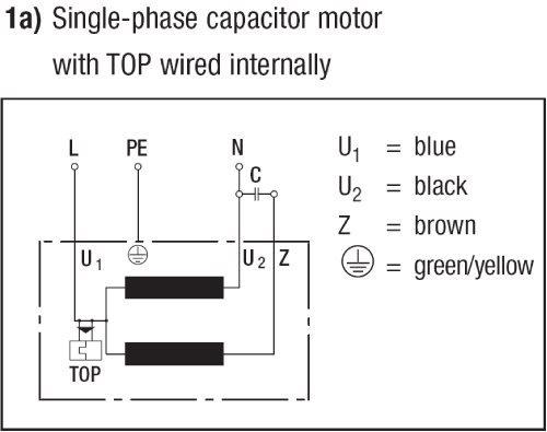

Ska försöka hjälpa bekant med felsökning av elmotor (pumpautomat) där säkringen går. Det är en enfasmotor på 1hp, vilket borde vara ca 750 W. Det borde inte vara så svårt att komma åt och restansmäta över motorns lindningar (efter kondensatorn). Går det att uppskatta ungefär vilken resistans en lindning i motorn ska ha utifrån spänning och effekt?

Men skjuter säkringen direkt? I så har du ett överslag mot jord eller nolla och det är inte säkert att du upptäcker det med en resistansmätning utan då får du isolationstesta.
Om det inte är kondensatorn som har gett upp.

Har 200 kOhm, 150 kOhm samt 9 Ohm!!!

Resistansen är för övrigt mindre än vad som spontant kan tyckas normalt, några ohm på sin höjd.
När motorn väl snurrar begränsas strömmen i lindningarna av den elektromotoriska kraft som skapas. Så skjuter den säkringen så kan det vara att rotorn är blockerad på något sätt. Om inte lindningarna brinner upp och räddar säkringen då förstås.

Är rätt så rookie på elmotorer, därav mina troligen basala frågor.
Ja helt säker på att vi pratar enfas. Stickproppsansluten 230V. Sitter en konding i kopplingsboxen och till motorn går tre kablar. Kablagen är inte namngivna på kopplingsplint, men om vi kallar dem 1, 2, 3 så har jag mätt:

Oj, tror jag inte läste ordentligt utan såg bara att ett värde stack ut.
Är det som sagt en 3 fas motor som man har satt dit en kondensator på så ska det komma upp 6 stycken ledare i kopplingslådan. Lindningarna är då märkte u1-u2,v1-v2,w1-w2
Ska man göra en noggrann mätning på lindningarna så använder man en induktansmätare Som mäter induktansen.
I vilket fall som helst så ska de ligga ungefär lika, kan skilja några procent hit eller dit. Men en resistansmätning brukar ge ett litet hum om det skiljer sig för mycket mellan dem.
