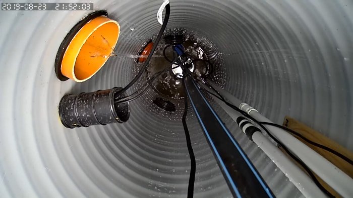

Jag ska fånga en vattenyta på ungefär en meters avstånd i en brunn som är 40 cm i diameter. Sätter en linjal som referenspunkt i röret. Tänk gammal tavellinjal i plast som man hade i skolan.
Så länge du når 40cm bredd på 1m avstånd så funkar det ju.
Linsen 2,8 blev bra.

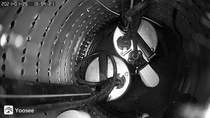

Hej! Vi funderar på en liknande lösning då vår pump inte riktigt är att lita på. Fungerar den fortfarande? Har du i så fall lust att dela med dig av vilken kamera du köpte? Måste ju vara en som tål att sitta utomhus i kyla och fukt samt kunna filma i mörker förmodar jag. Går den på batteri eller anslöt du den till eluttag?
Fungerar fortfarande alldeles utmärkt.
Jag anslöt den med vanlig stickkontakt. Den är IP44 tror jag, kameran alltså men går den sönder så går den sönder. Kostar ju bara 200 kr typ. Går även att koppla Poe, dvs med nätverkskabel med ström.

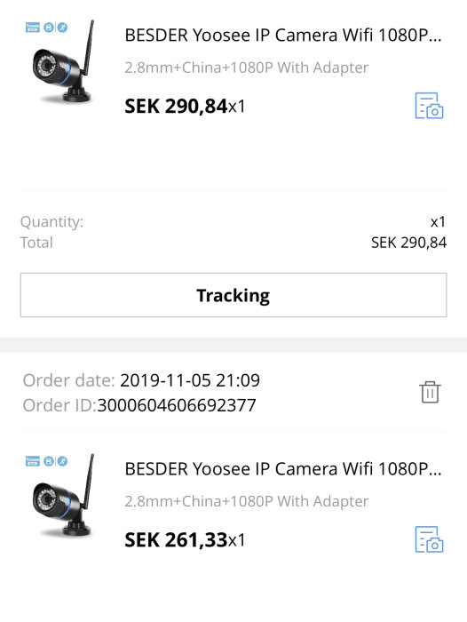

SEK 197.22 36% Off | 5MP IP Camera Wifi Outdoor IR Night Vision ONVIF Audio Wireless CCTV Camera 1080P HD Motion Detect ICSee Security Wifi Camera IP
https://a.aliexpress.com/_BUYacD
Skärmbild på en webbutik som visar en BESDER Yoosee IP-kamera med Wifi och 1080p, pris och beställningsdetaljer.
