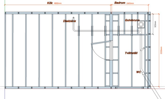

Bredden är bara 3m, men som jag ritade i inlägg #115 så är upplagets tvärsnitt bara 45x(220-95)=45x125 i överkant på åsen.
saiter

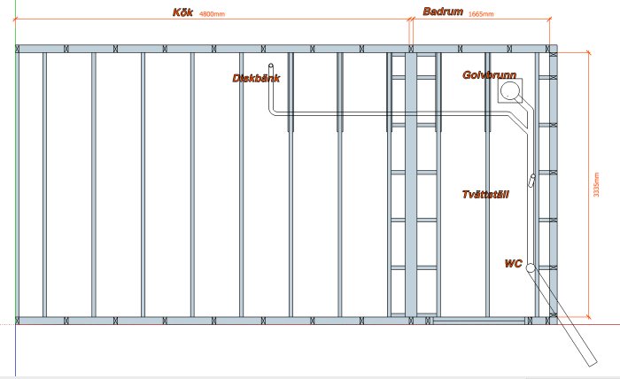

Nu har jag skaffat rör, rördelar och golvbrunn. Och plyfa med lim och skruv för förstärkning av golvåsarna.

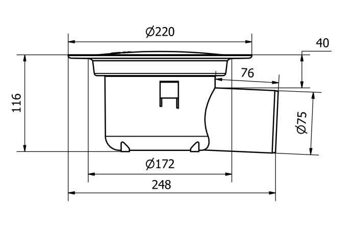

Ritning på golvbrunnen och ett par rördragningsförslag bifogas.

Jag tycker det är problem med fall från diskbänken om jag ska koppla på direkt vid brunnen.
Avstånd från diskbänk till brunn är 3m dvs ett fall på 3cm behövs.
Golvmaterial spåntade brädor c:a 22mm.
Golvbrunnen ligger 1cm lägre en golvet i köket.
Ritningen på brunnen visar att ett rörs centrum hamnar 7cm under köksgolvets nivå om det kopplas på direkt efter brunnsutloppet.
7cm-3cm fall=>4cm utrymme ovanför centrum på ett 50mm rör.

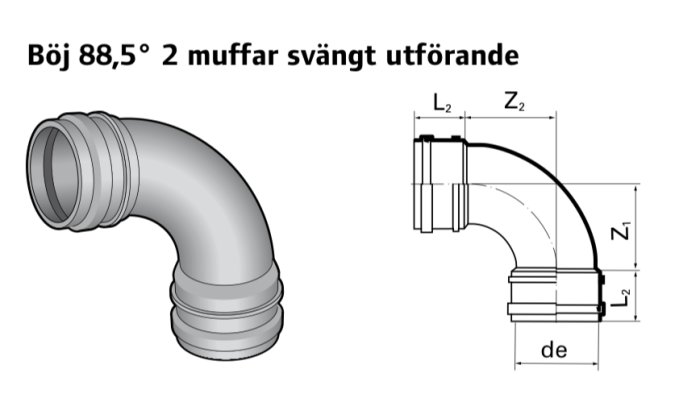

Räcker det för att få plats med en 2x45grader (eller en 90 graders) böj upp genom golvet under diskbänken?
Det innebär även att det blir mer urjackning än hålborrning i golvåsarna. Är det något problem?

Du kan även köra med en riktig 90graders vinkel under diskbänken istället för din med stor radie som bygger lite mer.

Tack Saiter, jag har kommit ungefär dit i mina egna funderingar. Kul att du bekräftar dem! Jag ska höra med VVS affären oxå om det finns distansringar till golvbrunnen så utloppet kommer längre ner under golvet..
Det fins ju förhöjningsringar att trycka i uppifrån.
13 o 25mm höga till purus tror jag dom är.
Men brukar vara enklare med vinklarna att få det bra utan att det spänner.
//AA
//AA
Tack! Har just pratat med affären, de distansringarna är till för ingjutning och passar inte i Purusplattan som är till för träbjälklag, jag tänker slippa gjutning utan går för 2x45 eller 30grader på utloppet

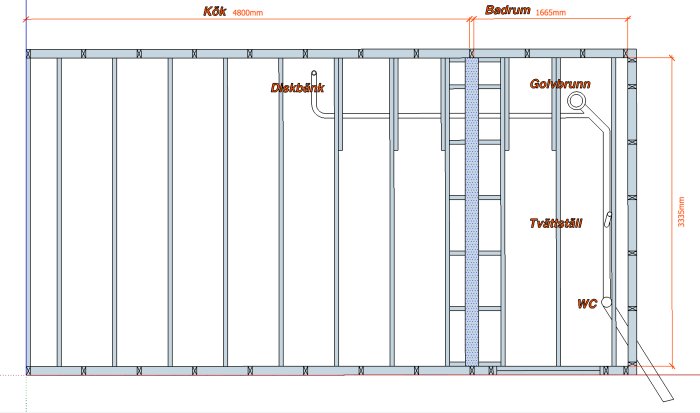

Nu har jag kommit så långt att det är dags att borra hål för köksavloppets rör och sätta dit plyfa-förstärkningarna. Jag har ritat dem ända in till upplaget, men tror inte de behöver vara så långa eller hur? Borde väl räcka med typ 2-3 dm på var sida om hålen?
Ja det räcker.
//AA

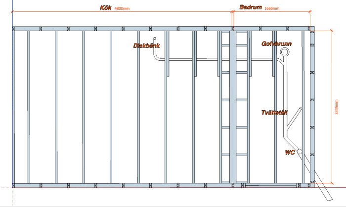

Uppdaterar min ritning.
Nästa fråga: var ska jag placera varmvattenberedaren, en Nibe Eminent 55L IP24, mått 467x455x720mm?
Får den vara i duschutrymmet, t.ex i hörnet som vätter mot köket?
