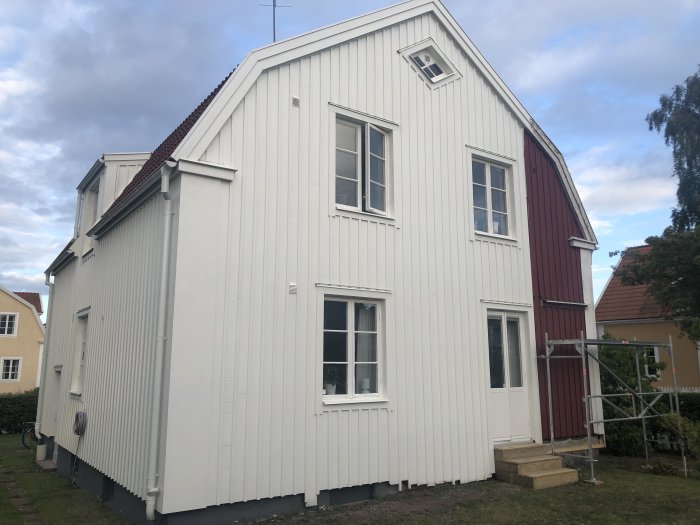

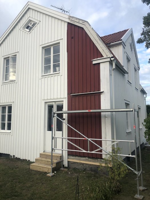

Ännu en bit klar för målning. Den gamla altanen med sitt skärmtak, avkortad panel, elinstallationer, etc. ger en del extrajobb. Men nu kan man snart sträcka sig till målsnöret!

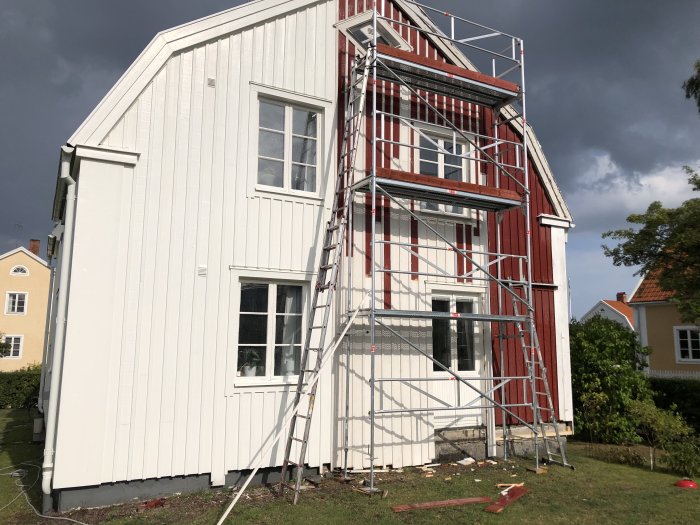

Äntligen är den näst sista ställningsbredden färdigmålad. En riktigt seg en. Kanske behöver renkapa botten, ögonmåttet verkar ha svikit, men annars är allt klart.
Byggde även en enkel trappa så att det blir en användbar passage tills vi bygger någon form av uteplats. Fick köpa en regel men resten av virket är resterna av ett plank som höll massorna under den gamla gjutna uteplatsen på plats längs en av sidorna.
Nu kör vi de sista två metrarna och sen åker penslarna i soporna :)

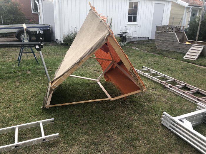

Barnens husbygge efter en blåsig dag. Får lära dem att räkna på fackverk och vikten av strävor.

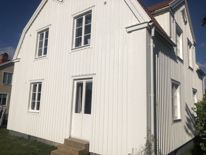

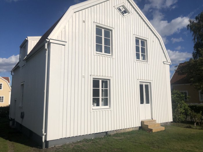

Har ju nästan glömt nämna att vi satt ett kryss framför ”Renovera och måla hela fasaden” på att-göra-listan :). Ett riktigt tungt kryss att trycka dit. Blev klar för ca två veckor sedan och har sedan dess gått och myst. Skönt att ha städat undan alla uteprojekt för säsongen, byggnadsställningen ligger nu snyggt travad under verandan.
Nu får vi se fram mot lite pyssel inne. Småbarnslivet tar sin beskärda del just nu så det blir nog långsam framfart, men lite då och då kommer vi att få små ryck.
