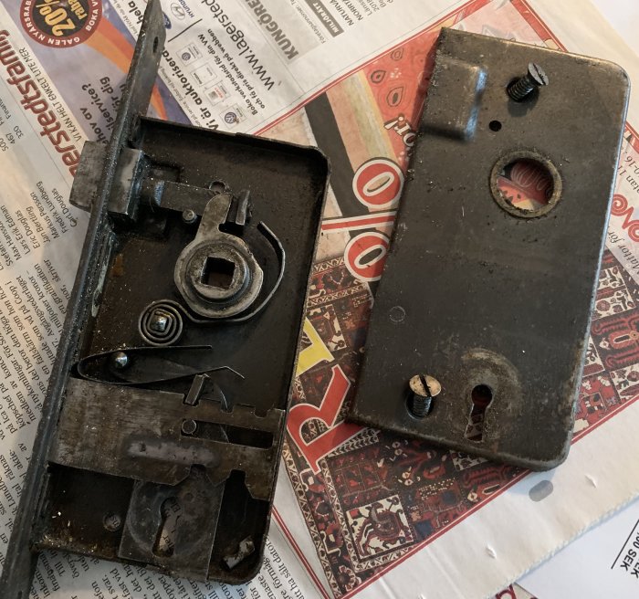

Fallkolven i vårt gamla dörrlås i torpet var slappt beroende på att fjäderstålet på insidan gett sig. Syns knappt men när jag försökte spänna det så märkte jag att fjädern nästan var helt av.
Kan jag få tag på fjäderstål och bocka själv utan specialverktyg eller tips på om nutida låsmästare befattar sig med sånt (utan att det kostar an arm and a leg helst)? 1 mm x 7 mm brett.

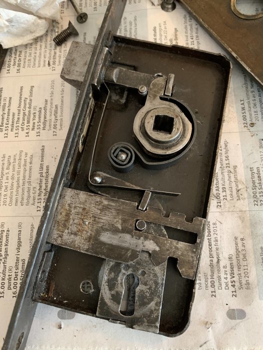

Jag har ful-lagat ett sådant lås. Jag var helt säker på att det inte gick att få tag på fjädern, så jag fäste gummisnoddar inuti låset så att funktionen blev helt OK. Hur länge det höll vet jag inte, för det var hos en bekant som sedan flyttade därifrån.

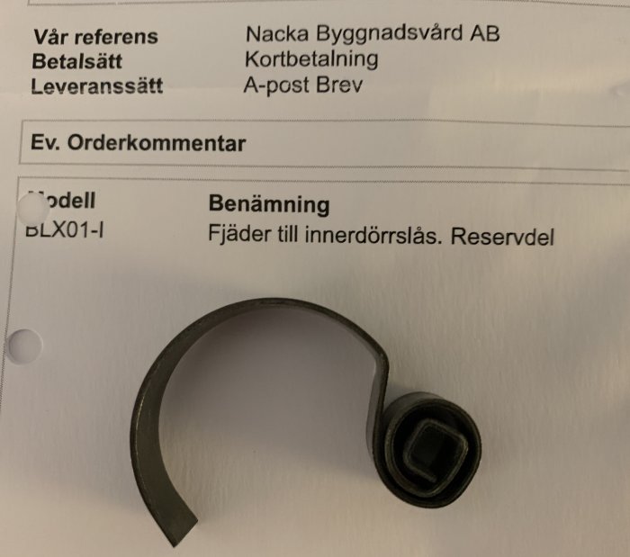

Sådärja! Liten skitgrej men otroligt tillfredsställande. Var helt inne på att jag skulle behöva få tag på nytt lås. Frippe på Nacka Byggnadsvård noterade att den andra fjädern låg fel så efter jag bockat den och lagt på rätt ställe lirar allt som det ska.
