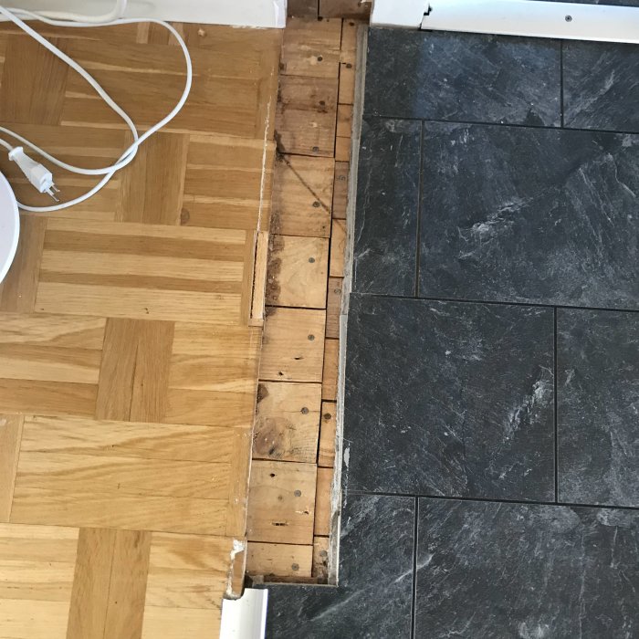

Håller på att riva vägg och får chansen att se undergolvet. Hus fr -66. Har ingen erfarenhet att fräscha upp och bevara gamla undergolv men har sett en del som lyckats och det blir ju väldigt fint.
Jag undrar om någon här kan se på denna begränsade bild ifall detta är ett golv man skulle kunna göra något fint med? Kan det tänkas vara fint lagt där under eller ligger det bara huller om buller typ?

Undergolv gjordes aldrig medvetet snygga...

Hoppas att det är det högra golvet du funderade på att riva upp och inte det vänstra.

Ser ut som mitt undergolv... Det hade aldrig gå att få fint. Ligger huller om buller, med en massa spik och trasiga brädor. Lägg ner det projektet fortare än kvickt :)
Allright, kan tänka mig det.
Gött mos, då vet jag
Ok, tack för ditt svar. Var bara en tanke jag fick i min önskan att få ett enhetligt golv i hela huset :)
