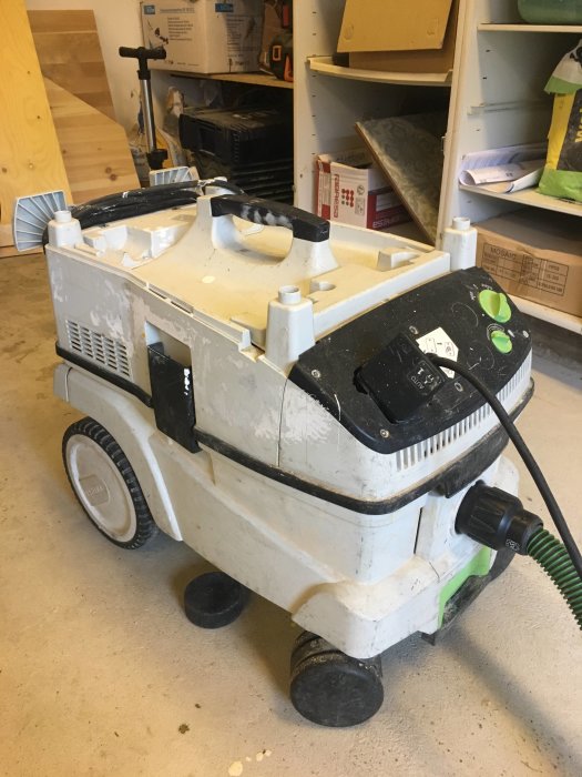

Har kollat ett tag på grovdammsugare till garaget.
Kommer nog mest att suga sågspån/grus, eventuellt slipdamm.
Har fått möjlighet att köpa en Festool CTL 26 E av en bekant för 1500.
Sponant så är det ett extremt bra pris.
Det enda jag funderar på är om det är onödigt med en så bra maskin för en glad amatör? Tänker i synnerhet på om filter/påsar/tillbehör är väldigt dyra?

Bra pris!
Påsar kostar runt 500:- för en 5 pack och dryga hälften i tex Tyskland.
Finns longlife påsar för ca 1000:-
Jag slog till :) Det satt en långlife-påse i redan!

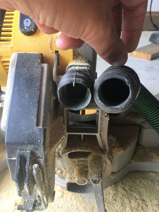

Fråga till er som redan är med i klubben. Festool sugen passar inte utblåset till min Dewalt gersåg. Köper man adapter för det?
Jag kör adapter till min GCM10SD iaf. (y)
Följde nog med sågen i mitt fall om jag minns rätt.
Hittade en adapter som förvisso passade, men som gick in i Dewalt-porten, dvs gick ner i dimension.
Det var inte så lyckat. Känns som jag behöver hitta något som man trär på utsidan så dimensionen är oförändrad.
Nej, du köper en Festool Kapex som passar i Festool-sugen. ;)

En grej till. "Överdelen" till dammsugaren saknas, en av anledningarna till det förträffliga priset.
Menar alltså den svarta "slangdepån".
Är det något som går att köpa till i efterhand? Går det att sätta på systainers utan överdelen eller måste den finnas där också?
Ja den verkar ju billig ;-)
Den finns som reservdel/tillbehör. Det finns en ny och en gammal. Vet dock inte om de är kompatibla. Den nya tar även T-lock systainers.
Som tillägg kan nämnas att den nya vävda slangen är ett lyft för hela maskinen. Otroligt smidig och följsam. Hakar inte heller i allt som den gamla gjorde.
Sedan är BT styrningen med fjärr riktigt trevlig.
