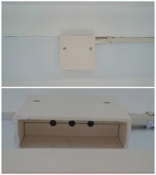

Det här är väl det närmsta man kommer kronuttag för takdosa .
nisse123 nisse123 skrev:
Gammalt Kronlamputtag med centrumjordstift
Det var en nyhet för mig, aldrig träffat på det under min yrkesverksamma tid
Man blir aldrig för gammal för att lära sig något nytt.
Vilket fabrikat är det och tidsepok?
Sen glömde jag det viktigaste. Eftersom takuttag aldrig varit monterat här så har ju strömmen aldrig varit påslagen. Slå absolut inte på strömmen utan att elektrikern har provat av så det finkar.
