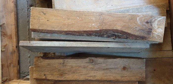

Håller på att städa ur torpstgrunden.
Gör jag rätt som plockar upp storstenarna och rensar från organiskt material som spån och träbitar och sedan lägger tillbaka planken för blindbotten?
Stenarna hade väl kunnat ligga kvar, dom har väl blivit där från någon tidigare grundmur av sten. Men tar bort dom så är det lättare att inspektera från gluggarna samt det går att hasa sig fram ifall något skulle behöva åtgärdas, något mindre men ändå nödvändigt. Plankorna för blindbotten var lite prickiga just i detta hörn men det har varit något fuktskada just där, timmret är lagat på väggen, blindbotten ser helt opåverkad ut längre in och även plankor vi lyft här och var i övriga huset har sett fina ut. Har bara precis börjat men känner att detta behöver blir bra så det står sig i 90 år till. Då kanske det är dags att byta hela bjälklaget
