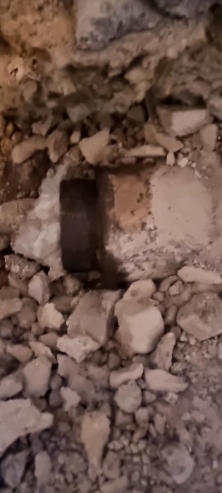

Jag försökte få ihop ovanstående rör med en jetkoppling men det visade sig inte fungera alls. Hade jag mätt gjutjärnsröret innan hade jag kanske fattat det innan jag började.
Skulle en sån här funka istället?

Det behöver sitta rätt ordentligt så att det klarar en spolning (50 år gammalt köksavlopp).

Hoppar på denna tråd då jag tror jag står inför samma utmaning som trådstartaren.
Fick inte loss brunn och rör så blev tvungen att såga (se bild). Är det samma muff jag bör använda? Ytterdiameter är 85mm och nya röret är 75mm.
Tacksam för hjälp och svar

Yes, kör på den länkande varianten enligt ovan.
Fernco är originalet!
https://www.hornbach.se/p/overgangskoppling-flexibel-fernco-70-88x60-76-mm-3109506/5171417/
