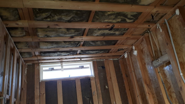

se bild.
Renoverar badrum.
Har hantverkare hos mig som var tveksam till att det behövs diffspärr i taket.
Innertaket går mot kallvind (yttertak av papp).
Visst borde det sitta en diffspärr i taket i ordningen nerifrån och upp: takgips - träregel-diffspärr-isolering?
Alltså mellan isolering och trä ska det sitta plast?
Tacksam för stöd.
Mvh
Stephan

Staffans2000
Det hade jag definitivt satt dit. Så gjorde jag själv nämligen, med samma förutsättningar som dina. Litet extrajobb dessutom.
