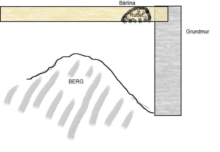

Hej, jag har köpt ett äldre hus där en del av en bärlina är rutten pga korkad rör-dragning av någon tidigare ägare.

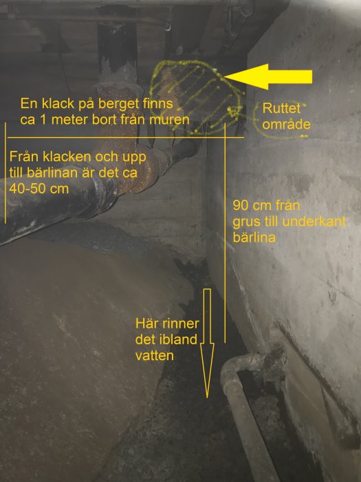

Huset har en blandning av torpargrund och källare och står till viss del direkt på berget så dräneringen är inte den bästa där utan det rinner ibland lite vatten nerför berget och det vill jag inte skall bli stående mot en klack eller mur så det måste jag på något sätt ta hänsyn till. Dessutom måste någon sorts access till avlopp och rör bortanför bärlinan finnas kvar.
Jag har varit nere i krypgrunden och fotat och mätt lite.

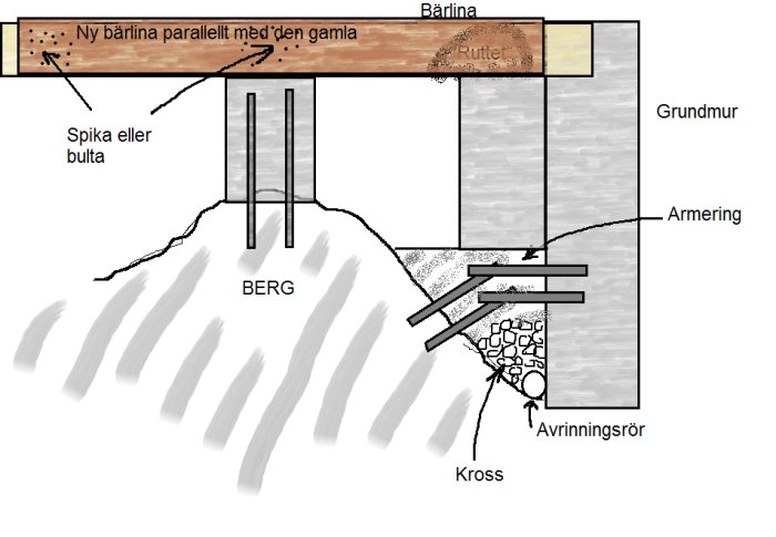

Jag hade tänkt gjuta två plintar, en på bergsklacken och en mot grunden samt lägga en ny bärlina omlott med den gamla på dessa samt spika/bulta ihop den nya med den gamla över klacken på berget samt en meter bortanför den i den friska delen av den gamla bärlinan.
Bärlinan som sitter där mätte jag till 75 x 220 vilket verkar vara en udda dimension. Jag antar att det säkraste alternativet är att kliva upp till närmsta större standard dimension?
Har någon några tips eller tankar kring lösning på detta?
EDIT: Jag redigerade bilden lite då det inte riktigt framgick vilket område som var ruttet.
Ska vi tolka det som att den ruttnat av så den ska fortsätta bortåt vänster ?
Bärlinan är rutten precis under rören vid pilen ca 30 cm ut från grundmuren bara. så det är bara en kort bit 30-40 cm som är rutten. Den har inte ruttnat av utan är bara extremt kexig under rören. Jag råkade köra en spade en bit in i bärlinan när jag var nere och grävde i krypgrunden...
Det är kondensvatten från rören som droppat ner på bärlinan. Någon tyckte tydligen att det var en bra ide att dra vattnet genom bärlinan för några decennier sen...
jo men det jag menade är om bärlinan ska gå åt vänster eller om det man ser bara är en snutt på det som fortsätter bakom väggen åt höger.

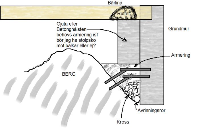

Jag funderar på hur komplicerat man måste göra det för att underlätta vattenavrinningen närmast muren.
Om jag lägger ett par tre dm kross behöver jag då något rör, eller är det enklare att bara ha ett rör men skippa kross och gjuta direkt mot röret?
Dessutom kan man använda betonghålsten för en sån här klack där det är tänkt att den nya bärlinan skall vila eller är det bättre att gjuta, man kanske kan armera och betongfylla hålstenen?

Nytt försök.... Kan du inte mura en stolpe på klacken till vänster, skarva mitt uppe på den och byta hela angripna delen?
Jo, en plint eller stolpe hade jag tänkt gjuta eller mura på klacken men lägga den nya bärlinan parallellt med den gamla.
Detta då mest för att jag fegar inför att kapa den gamla bärlinan...
Men du kan ju göra stolpen, stämpa det som behövs till höger, och sen såga av uppe på stolpen. Borde vara mycket mindre jobb och blir en snyggare lösning
Ja, det hade såklart varit en snyggare lösning. Men hur stämpar man upp på något vettigt sätt när det ser ut som det gör? Dels så är ju underlaget lutande och snett på alla sätt och vis och dessutom har jag inte sett att det går att hyra så pass korta stämpar.
Kan man köpa ett gäng billiga pelardomkrafter och regla upp nånting?
Jag hade kapat till stolpar i tex 95x95 och sen slagit kilar mot bjälklaget
Tack för din kommentar om bjälklaget. Jag var nere igen och tittade lite extra på hur bjälklaget var lagt och nu känner jag mig betydligt mindre nervös inför att kapa bärlinan. Dels är bjälklaget lätt att komma åt underifrån, och dels verkar bärlinan inte alls bära upp den bjälke som vilar på den del som skall kapas. Jag lägger in en bild: bärlina.jpg
