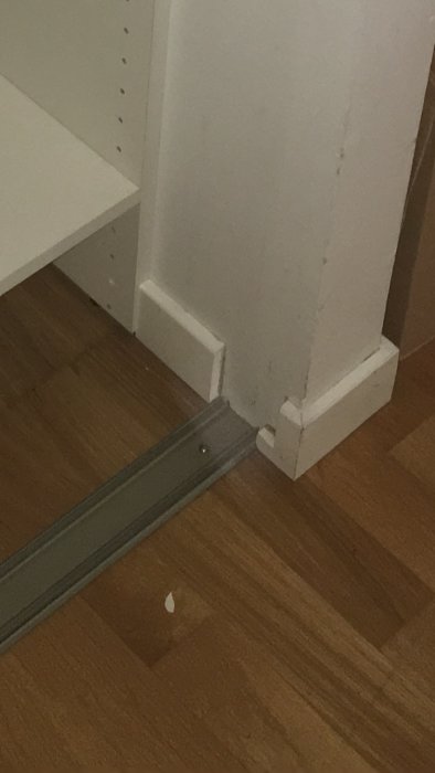

Vilket verktyg använder man för att såga ur lister enligt bilden för att montera vägg- och golvskenorna? Listerna går ej att ta av och såga...:thinking:

Fein typ

Hojte Hojte skrev:
Fein typ
Kan du utveckla?
Multimaskin.

A Aeroabuser skrev:
Typ sån
[länk]
Ah now we’re talking! Gissar att det är någon slags såg men som sågar ”framför sig” på något vis...(y):D
Vissa kallar den darrsåg, huvudet där framme rör sig fram och tillbaka, så man sätter på valfritt sågblad, slippapper eller andra typer av blad.
Har man inte kört med någon sådan innan så är det bra att testköra på lite spillbitar då det behövs lite övning innan man fått till hur man ska hålla och så :) ha hörselskydd då det låter förjävligt ;)
