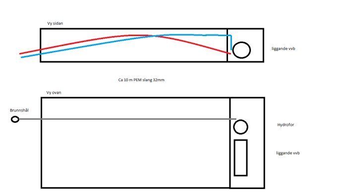

Har en brunn på ena sidan huset och utrymme för hydrofor och liggande VVB på andra sidan huset.
Så jag måste dra en 32 mm PEM slang under mitt hus i krypgrunden.
Genomföring på brunnssidan huset är redan i nederkant in i krypgrunden. Men nu undrar jag hur det är lämpligast att dra PEM-slangens genomföring på den andra sidan huset.
Ska man dra den som en båge (överdrivet på bilden), röd linje, så den kommer ut i nederkant i utrymmet för hydroforen (hydroforens munstycken är ju i nederkant).
Eller ska man låta den gå in i överkant på utrymmet och göra en 90-graders-böj med någon PEM-koppling, som den blå linjen?
I denna PEM-slang ska det gå en frostvakt.
Frostvakter tror jag inte gillar 90-graders-böjar, tror dessutom att "vatten" inte heller gillar 90-graders-böjar.
Hur hade ni gjort?

Jag hade draget på enklast sätt där du med minst ansträgning kan göra service och byte på pump och utrustning i rummet. Du behöver oroa dig för ett par 90graders vinklar på 32mm slang, det är försumbart i hushållsvolymer av pumpat vatten.
Montera frostvakten via en genomföring direkt när slangen kommet in i utrymmet, den behöver inte följa med till pumpen.

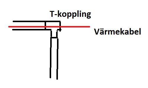

Sätt en t-koppling istället för en 90graders och stoppa in kabeln via den "överblivna" delen på t-kopplingen då går den rakt in och behöver inte passera böjenF fredand44 skrev:Kan jag fråga om 90-böjar generellt innebär en större risk för läckage? Det är ju en skarv.

Hej, oerhört smart med t-kopplingen. Så långt tänkte inte jag.
Min tanke är ju att värmekabeln/frostvakten löper innuti pemslangen ca 1,5 meter ner i brunnen.
Men jag blir lite fundersam om ni menar att en pga 90-böjen mellan brunshålspemslang och pemslangen under huset så måste man förlägga en annan värmekabel på utsidan om pemslangen i brunnshålet. En variant jag då ser är att värmekabeln, i närheten av brunnshålet, sticker ut igen via en t-koppling och fästs utanpå slangen. Låter det rimligt?

Beror lite på vad för sorts 90 vinkel det är, en del har rörgänga och då går det att få ihop det, inne så ska slangen gå i en mjuk båge under huset upp i varmutrymme med T-stycke för V-kabeln. När du ändå håller på så se till att lägga en 16 mm PEM-slang tillsammans med vattnet och ska sluta på det grundaste stället, Du vill nog ha ekonomi i driften så en termostat som håller +5 C är inte felF fredand44 skrev:
Nej inte för vatten utan att ha en elektronisk givare för V-kabeln i. ( ingen ekonomi med en V-kabel som står på dygnet runt om det inte behövs, bara räkna vad den drar per meter X watt. Det med vattenutkast i himlen är inget bra, frysrisk, bättre med utkast från hus med värme iF fredand44 skrev:
Jag tänker på att ha värmekablen i slangen. Använd en T-skarv precis innanför väggen till pumprummet, ena sidoinloppet monterar du genomföringsdaptern till värmekablen i. Värmekablen bör sluta strax innan brunnsadaptern ned i borran, det finns ingen anledning att gå ned i brunnen om den inte är utsatt för tjäle.F fredand44 skrev:
