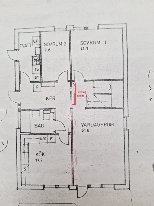

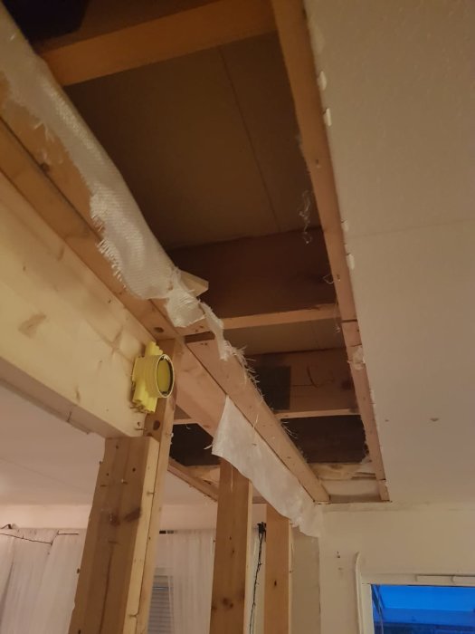

Hej, jag öppnar en vägg mellan köket och vardagsrummet men vet inte om väggen bär eller inte. om väggen bär, måste jag ta bort kolonnen och ersätta dem med stålkonstruktionen,
Min andra fråga är att det är en befintlig stråle med en längd på 2,3 M i ingången och väggen är ca 5,5 M kan jag ta bort väggen och befintlig stråle och ersätta dem med en lång stråle som kommer att vara 7,3 M och har bara 2 kolumner för att stödja den nya strålen, en av vänster och en till höger så öppningen blir 7,3 M
Huset är 2 våningar och väggen som jag behöver ta bort ligger i första våningen, huset byggdes 1979 och golvet är en betongplattform
Snälla låt mig få veta vad du tänker
Det är med största sannolikhet en bärande vägg, ja.
Det du kallar stråle (beam) heter bjälke (beam) på svenska.
Det finns andra som är bättre på hållfasthet än jag, men du behöver sannolikt anlita en ingenjör för att hjälpa dig.
Lycka till!
