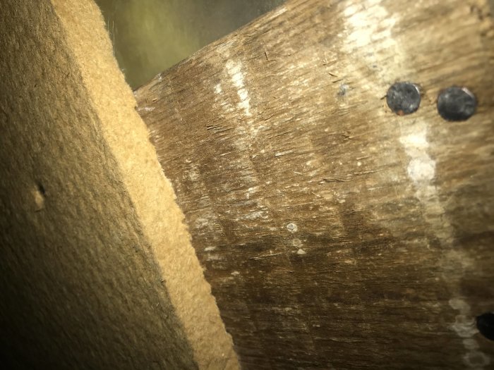

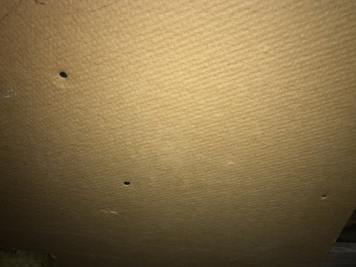

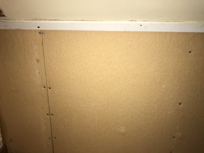

Vad kan detta vara för skivmaterial? Det är ganska mjukt och sitter på ytterväggar i garderob/kattvind i ett hus byggt 1927, men ombyggt 1980.
Är det treetex? Kan man sätta gips på eller kanske spackla direkt?
Tack på förhand!

Tretex och inte bra att spackla på , för torrt, spacklet ramlar av, där emot om du kan hitta reglarna så år det med gips, gärna då 13mm, rotgips 6 mm kan det bli gropar i

Ja, det ser ut som Tretex. Visst går det att sätta gips på direkt, men jag tycker att Tretex kan lukta en del och skulle nog själv tagit bort den först.
Att spackla direkt på gjorde man ju förr i tiden. Men det brukar kunna spricka.

Inte tänkt på lukt faktiskt, är det inte tretex bara pressat trämaterial?

Jo. Det är kanske jag som är känslig ;)
Jag rev ut en del ur vår vind och den gamla lite unkna doften försvann direkt. Så jag fick för mig att det var tretexen som luktade.

Om man river bort det bör man tänka på att det är ett material med goda isolerande egenskaper. Nu är ju inte skivorna så tjocka, men lite gör det ju.

Måla med en billig färg först så kan du spackla sen.

Har testat både spackling och renoveringsgips på treetex. Renoveringsgips är ju smidigt om det inte gör något om det bygger ut 6mm, strular ju till det kring eventuella foder och liknande annars.
Har också bredspacklat efter att ha målat först, och inga sprickor (än så länge iaf).

Treetex innehåller inte formaldehyd. Det är hårda spånskivor som gör det.
