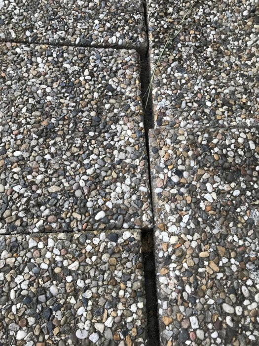

TS, har du haft fogsand mellan plattorna efter du lagt tillbaka dem?
Utan den kommer ogräset komma som ett brev på posten.
Nej det har jag inte. Saken är den att eftersom att jag har dragit upp en massa ogräs med rötterna så har underlaget blivet mycket ojämnt, och det ser fult ut. Plattorna är sneda jag tycker inte att det är värt att lägga en slant på sättsand eftersom att min uteplats är så ful i nuläget.

Även om det inte är fackmannamässigt att bara lägga markduk under plattorna så tror jag att det skulle hjälpa mycket mot ogräset grannen har gjort så och det hjälpte. Men det känns onödigt att kosta på markduk eftersom att det ser ut som det gör. Alla plattor är nu lyfta för i år och det kommer att vara lite mindre ful i några dagar.
Bästa svaret
Det där är ju fullständig katastrof. Vattenrör, sättsand och fogsand.
Sättsand och fogsand är samma sak. 0-2, eller möjligtvis 0-8, som du köper ett släp för några hundringar på krossen.

Om du nu lyfter alla plattorna för att rensa, varför rättar du inte till läggningen då.
