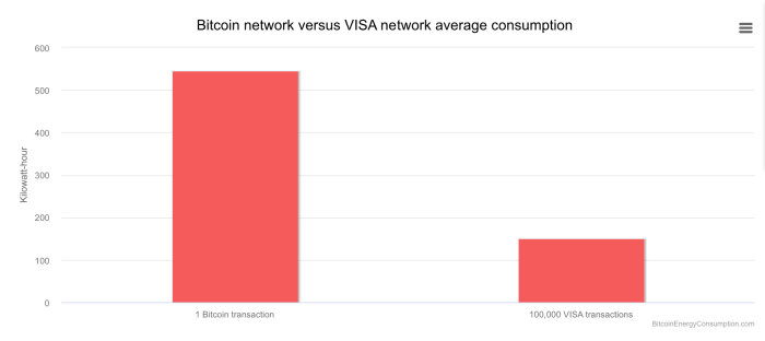

Energiförbrukningen för bitcoin-mining är absurd.
Här jämförs EN bitcointransaktion med 100’000 VISA transaktioner.:surprised:
