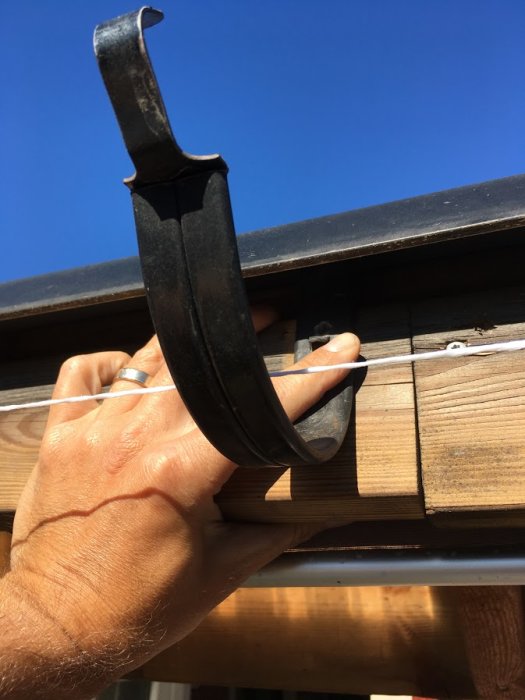

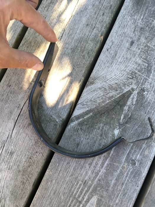

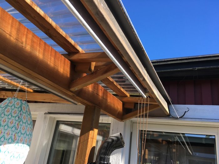

Tack för svar. Jag har tittat på byggmax filmer nu. Jag har därefter tagit bort rännan och spänt upp ett snöre från ena till andra sidan. Problemet är att jag har en annan typ av krok jämfört med vad byggmax har. Detta innebär att jag inte kan sätta kroken tillräckligt högt, då går nämligen emot plasttaket. Så antingen behöver jag kapa kroken (se foto) eller så måste jag köpa en annan typ av krok - men då kanske den inte passar med rännan? Jag har provat att såga med en stålfil, men det är ganska tjock konstruktion, så jag kommer ingen vart... Kanske har för dålig stålfil? Så vad skulle ni gjort, köpt en annan bättre stålfil, kapat på annat sätt eller köpt annan typ av krokar?
Obs. Jag kan inte flytta ner de yttersta krokarna, för den ena sidan ligger ovanpå ett det övre blecket på fönstret (hoppas ni förstår vad jag menar). Edit: har lagt upp foto på det också, så blir det tydligare.

Den kroken som ligger an mot blecket är en andra högpunkt. Så den kan du ha mot blecket. Men kroken som du får till vänster om röret kan du sänka ner och sätta snöret i den istället. På så vis får du ett liknande ”V” i rännan där botten på v-et är anslutningen till stupröret. Att det sedan blir kraftig lutning på rännans högra del får du stå ut med. Huvudsaken att vattnet kommer dit det ska.
Man kan sätta en krok i var ände och titta längs med för att se vad som är en rak linje mellan dem.

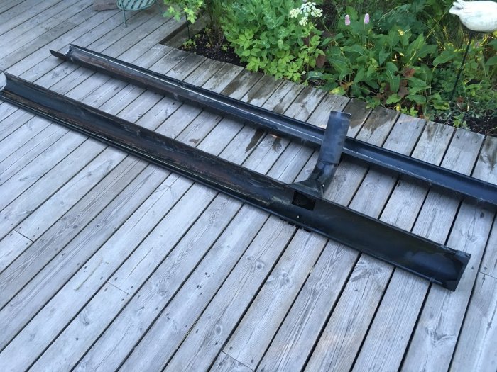

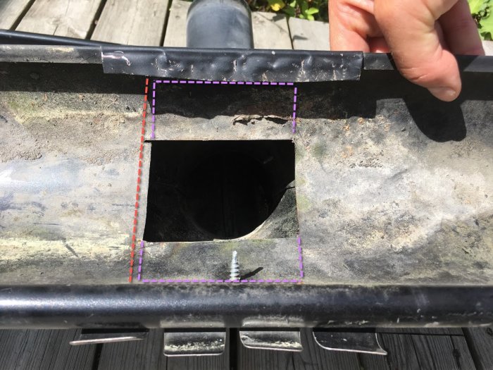

Bifogar foto på hängrännan, den består som synes av två delar.
Jag ser att det är ett ganska litet hål, så det skulle nog vara lämpligt att ta bort o-kupan (den som sitter ihop med rännan) och såga/klippa i rännan mitt i hålet så att den enbart hänger ihop ett par cm i fram och bakkant. Då ger den med automatiskt där kroken sitter. Men du får nog lov att ta ner röret först så underlättas monteringen av rännan då du förhoppningsvis fått ner placeringen av rännan.K kia2 skrev:Tack för tipset! Det låter enkelt när du beskriver det, men hur gör jag själva "V":et i hängrännan? Botten på "V":et hamnar i närheten av väggen (som man ser på fotot ovan). Behöver jag kapa hängrännan där då, eller menar du att det "bara" är att böja till den?
Jag tror jag är med på hur jag skall klippa i rännan för att förstora hålet mot kanterna - se lila streckad linje på fotot nedan. Tänker jag rätt? Och jag är också med på att rännan då borde gå att böja - se streckad röd linje på fotot nedan. Tänker jag rätt?
Men kupan under hålet - hur gör jag med den? Den är ju byggt för att passa en rak ränna. Går den att justera, eller behöver jag en annan typ av kupa?
