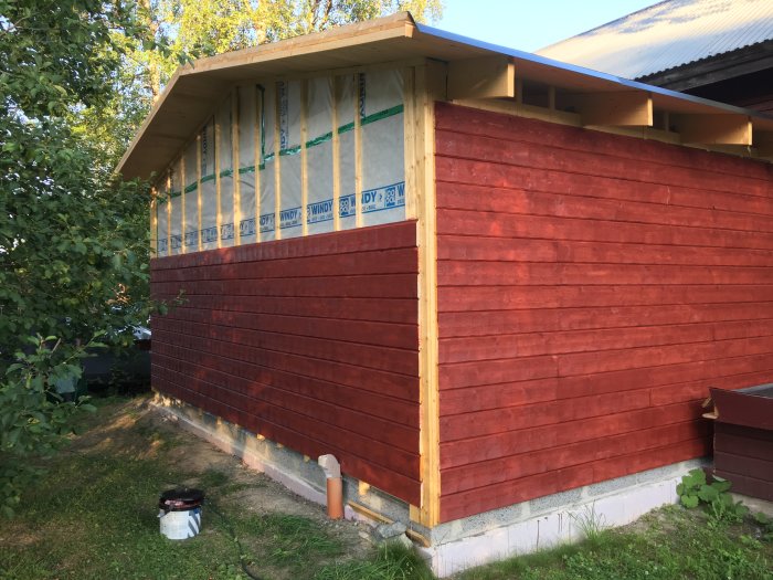

Första sidan närmar sig. Måste bara fixa vindpappen uppe vid takfoten innan första väggen är klar. Samt panela sista 25 centimetrarna.På denna vägg ska det upp 2 fönster så småningom för tillfället igensatta ( det är reglat för dem innanför)

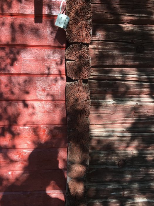

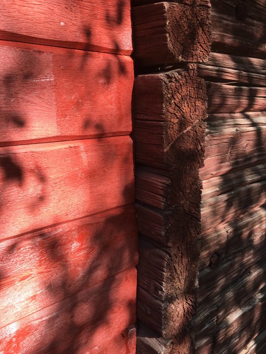

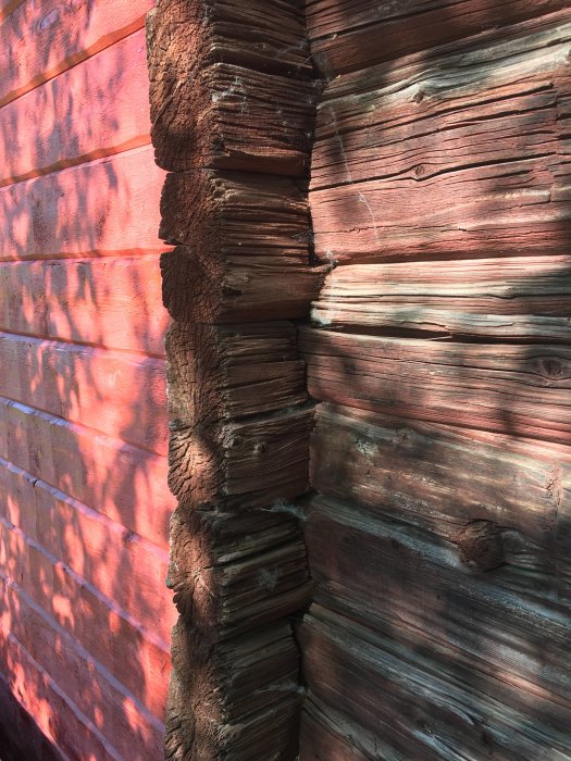

Jag har lagt timmer panelen utanpå den gamla knuten. Tycker att det blev riktigt bra.
Panelen är bara grundad så det kommer en mörkare röd senare. Jag kommer måla med en matt akrylat färg i ”faluröd” som jag kommer lägga in lite extra svarta pigment i.
//Mathias
Wallin och 2 till
Snyggt! Dom linjerar ju nästan med det gamla timret också
//Mathias

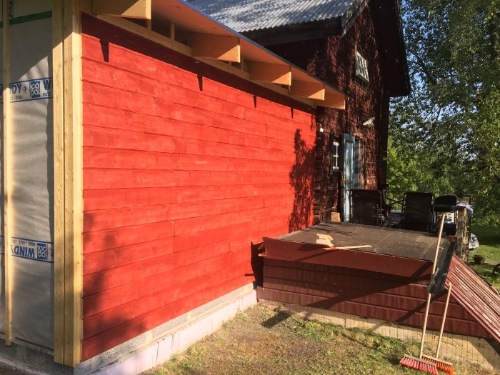

Jäkligt snyggt. Vad är det för mått på timmerpanelen och vart har du köpt den?
Mathias12
Hej
Timmerpanelen har mått 28*170. Inhandlad på karl hedin Vemdalen. Tillverkad i Hede i härjdalen
//Mathias

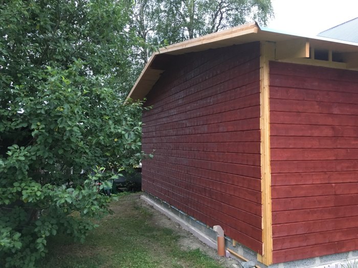

Hej
Nu är gaveln snart klar nedersta brädan kvar men den tar jag senare.

Snygg panel! Var hittade du den?
Karl Hedin Vemdalen
//Mathias

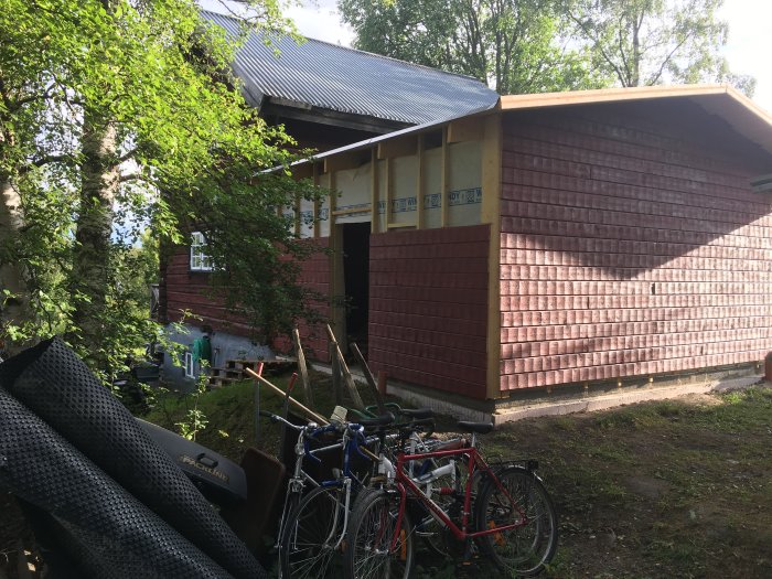

Håller på med näst gavel nu. Till höger om dörren blir det ett litet badrumsfönster.

Är det meningen att panelen ska se ut som den gör?
Det ser lite konstigt ut på avstånd men det är kanske meningen?
Hej
Det är meningen, den ska efterlikna bilad timmer. Därav denna vågiga struktur på panelen, till denna panel kommer även lösa timmerknutar.
