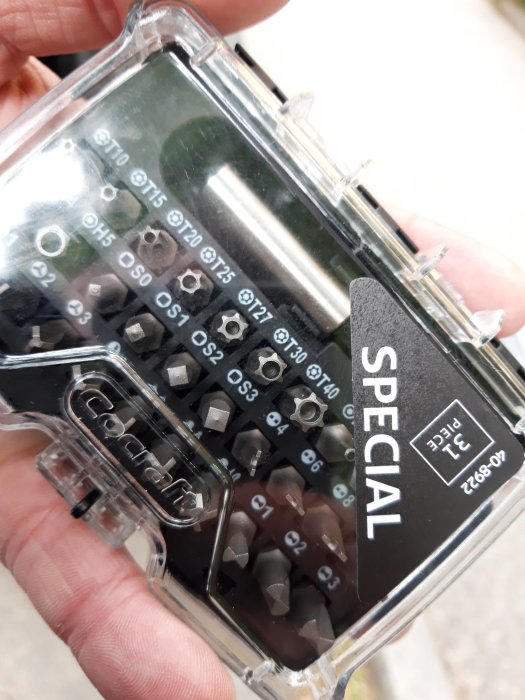

Dom är bra dom satserna. Det enda jag saknar och inte hittar är de skruvar som OBH Nordica använder i sina apparater. En trekantig insex. In-tre?? Har en brödrost med på tok för kort nätsladd, når precis upp till eluttagen över köksbänken, men helt omöjlig att ha nån annanstans. Skulle vilja öppna och installera en normallång sladd.

Varför inte ta en sexkantig och slipa ner? En liten dutt på vinkelslipen och du är hemma... (y)

Min OBH Nordica brödrost gick sönder mekaniskt och hade lätt kunnat fixas. Dessa idiotskruvar satte stopp för det. Lärdomen är att jag inte kommer köpa produkter från dem framöver och ej heller andra fabrikat med dessa fiffiga "finesser". :mad:
Jo jo... Bara det att skruvarna sitter försänkta c:a 5 cm in i brödrosten, så när man når skruven med vinkelslipen är det kört ändå... :thinking::crysmile:
Eller ja, du menar såklart på bitsen... :crysmile::crysmile::crysmile:

Hahaha ja precis, har oxå slipat till en "3-torx" av en insex mejsel, elektrisk slipsten e bättre än vinkelharry men man tager vad man haver

Alternativt borra ur skiten och sätt dit en normalt avlad skruv, av en modell man föredrar.

Att värma på skaftet till en tandborste och trycka dit i stil med värsta Hollywood-filmen funkar förvånansvärt bra på de flesta konstiga skruvar så länge det inte är alldeles för mycket Loctite inblandat.
