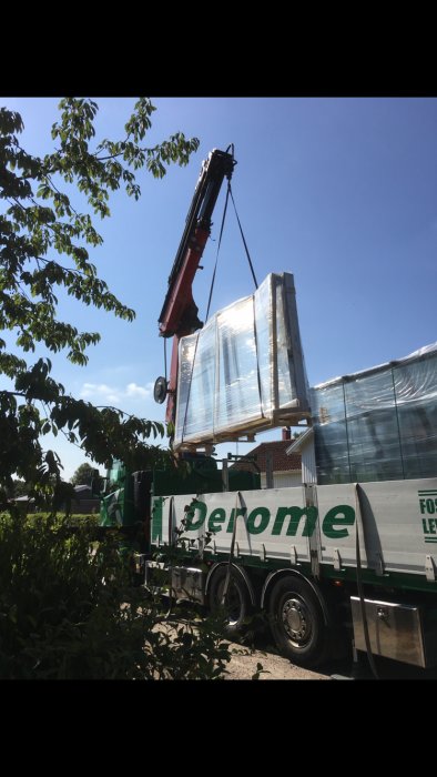

Är det helt uteslutet att komma närmare med kranbil? Vi lyckades kranlyfta vårt skjutparti på 2,1x3,6 m så det hamnade 50cm framför där det skulle stå, sen lyfte vi in det med en sida i taget (lämnade alltså aldrig marken helt). Det funkade rätt bra!

Fast även om det är lastat med truck går det ju lyfta med kran. Det kommer ju troligen stående med rätt sida uppåt. ~300 kg kan man lyfta rätt långt med en vanlig kranbil, så några meter slipper ni ju bära oavsett. Vore konstigt om leveransen ej kommer på kranbil ändå!

Såhär kom vårt skjutparti (på kranbil)
