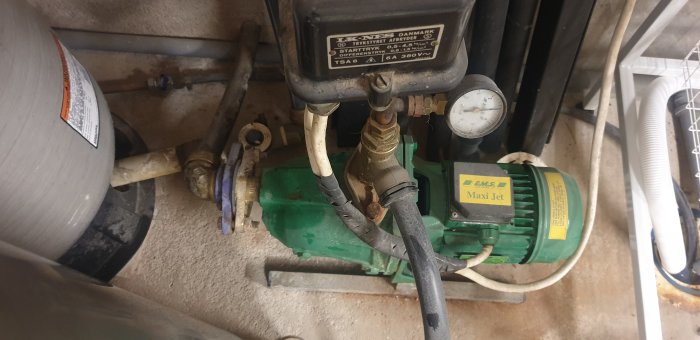

Vattenpumpen tappar tryck utan att vatten används.
Flöde: Inkommande vatten -> vattenpump -> vattenfilter -> kulventil -> hydrotank ->...
Stänger jag av ventilen direkt efter vattenfiltret så är det samma fenomen. Så det är ingen läcka i huset. Vad kan detta bero på?
Ska jag byta ut något?
Kan jag felsöka på något sätt?

Har du ingen läcka eller kran som är öppen så måste det trots allt vara backventilen i brunnen som inte håller tätt

Fjädrar bra ?? klart den fjädrar men är inte tät behövs bara ett litet sandkorn som sitter fast så läcker det , sätt dit en ny backventil

Har köpt backventil. Ska se om jag hinner byta ikväll. I slutet av videon så öppnar frun kranen så trycket faller snabbt, men annars faller trycket väldigt långsamt som i början av filmen.

Är det som HasseTeknik säger att du har kopplat kärlet så studsar pumpen, inget bra det måste vara ett kärl, i ditt fall minst 100L
Bytte backventilen idag och nu är trycket stabilt. Vilket tryck bör jag ha i systemet?
Vattnet pumpas från källaren till övervåningen höjdskillnad 3m. 3 bar är väl lite högt?
Normalt 2 bar luft i kärlet tomt på vatten sedan tryckströmbrytare start på ca 2,5 bar och stopp på 4,5 bar då finns det bra tryck i kranarna
