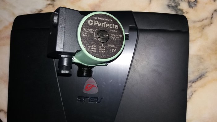

Glöm inte nya packningar bara. Och sätt pumpen åt rätt håll :D
Man får lossa och vrida pumphuset för att få rätt riktning va?Hur får då dessa säljas som ej är lika energisnåla som de elektroniskt styrda?Är de avsedda för styrning via en styrenhet ?

Vet inte varför. Pumpen kommer inte märka nått. Den där funkar precis som den du har nu.
Not: även den moderna tryckstyrda snålpumpen har driftslägen efter hastighet, precis som den gamla sorten (och även då drar den mycket mindre ström).

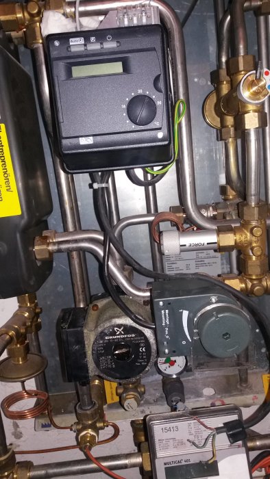

Nu dags byta pump,stigare och retur är stängda så jag slipper tappa radiatorena men bör väl släppa på systemtrycket i det röda kärlet?Tänker jag rätt om jag öppnar den grå ventilen under manometern,röret från den mynnar på golv vid brunn .
Pröva och släpp på gängen under pumpen ca 1 varv så märker du. Det kommer vatten men du märker om de slutar eller fortsätter. Å andra sidan har du nog inte jättestort system. Glöm inte att bryta strömmen innan.
Jag brukar ta ut strömkabeln före och hänga bort den från vattnet :)

Du @sagan1 ta inte den största rörtången du äger. Ta en polugrip det räcker jättebra slipper du göra buttrarna ovala..

Nej största tången är för stor jag tar polygrip eller skiftnyckel och vinnlägger mig om tajt kontakt innan jag vrider..fjv tekniker lämnade två packningar gröna halvhårda medan två mjukare i svart nitril följde pumpen vilka blir bäst?

Gummipackningarna
