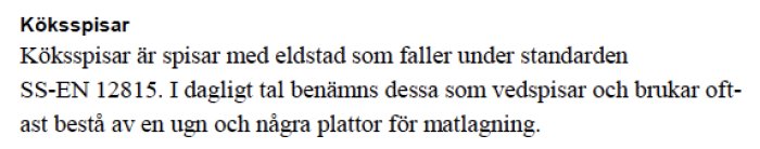

Förordningen (BBR) har tidigare använt begreppet "köksspisar". Nu stryks det begreppet så att det inte används i denna tabell i BBR:Tovetorvan skrev:
D v s braskaminer, pelletseldade kaminer, kökspannor och insatser är fortfarande reglerade. Bara kökspisar som bygger på ved klarar sig undan reglering.
Antagligen kommer kommunerna att bedöma just traditionella köksspisar som just det och inte acceptera att andra rumsvärmare med enstaka liten kokplatta skulle vara köksspisar.
I Boverkets utredning Kompletterande utredning av konsekvenser till Boverkets föreskrifter (2017:5) om ändring av Boverkets byggregler (2011:6) Avseende avsnitt 6:7412 Rumsvärmare definieras köksspisar enligt en tidigare standard:
