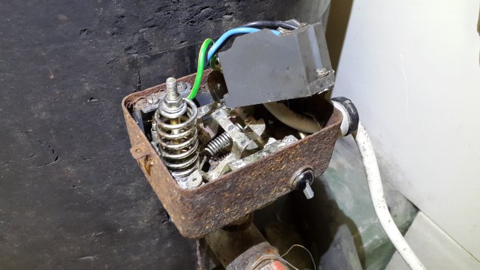

På vår hydrofor har vi en tryckströmbrytare av äldre modell som styr pumpen till djupborrade brunnen, se bild med lock och kontakter lossade:
Jag har alltid tidigare bara justerat det (högre) avstängningstrycket med muttern synlig uppe till vänster. Nu har det (lägre) tillslagstrycket sänkts av sig självt så jag tänkte försöka justera det.
Men jag hittar inte justering av tillslagstrycket, finns någon sådan på dessa?
(eller följer det avstängningstrycket med någon inbyggd differens)
Jag funderar också på om det drivande tillslagstrycket betyder att någon del behöver smörjas upp?
Syns ju ingen justerskruv på fotot, så min GISSNING är att det bara är fjäderns (den lilla) spänst, som styr hysteresen. Det hela ser ju "lite gammalt" ut och fjädern kan ju vara utsliten, så jag skulle definitivt köpt en ny och då "på köpet" fått funktionen att kunna ställa både stopp- och starttryck m.h.a. 2 olika skruvar/muttrar.

Jag är av lite annan åsikt och så länge inte fjädern för starttryck (borde finnas en till, typ bakom den stora fjädern.
Med den ställer man oftast differensen mellan start och stopptryck. Sedan sätter man starttrycket.
Min gissning är att det har kommit skräp i stigarröret som tryckströmbrytaren sitter på och / eller i tryckströmbrytaren.
Töm och stäng av vattnet, rengör sedan tryckströmbrytaren och testa igen.
Det kräver ju dock lite mer kunskap inom vvs-biten för att det ska bli tätt sen igen.
Kolla även igenom efter skräp runt fjädrar och andra rörliga delar.

Det inte bara kan det finns säkert en skruv (liten) där man justerar hysteres/diff mot tillslagstrycket. Den du har är inte dålig verkar vara en Danfoss så bara skaffa en likvärdig om du inte får fart på den. Och tipset att kolla inloppet mot membranet är bra inte sällan igensatt där.

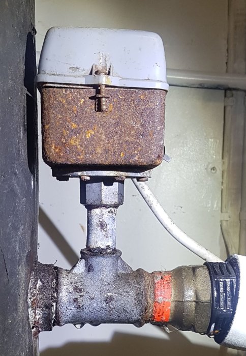

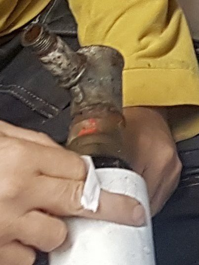

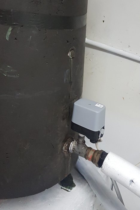

Nu är det fixat och den gamla tryckströmbrytaren var mycket riktigt dags att byta ut - när jag lossade den började höljet nästan falla ihop av rost. Anslutningen var 1/2-tum så den nya passade direkt på befintligt rör.
Stigarröret satt dock så nära hydroforen att tryckströmbrytarna slog i kärlet när man skruvade ut/in dem så jag var tvungen att lossa vattenledningen i hydroforänden under bytet:
En rostig och skadad gammal tryckströmbrytare monterad på ett rör.
Rostig gammal tryckströmbrytare som tas bort från vit 1/2-tums rörledning med hand som håller torkpapper.
Den nya på plats:
Ny tryckströmbrytare monterad på ett rör nära hydroforens svarta kärlet.
