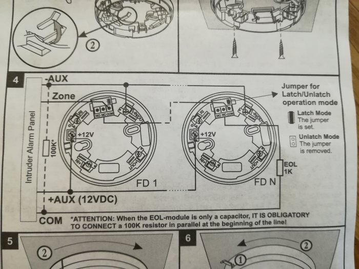

Jag ska montera 4 trådbundna brandvarnare. Har ett motstånd på 5,6K (ett sådant som följer med larmet) monterat vid larmet. Har sedan monterat två rökdektektorer och då satt ett 1k motstånd efter den sista rökdetektorn. Vid test av den första brandvarnaren, då fungerar allt. Men vid test av den andra brandvarnaren, så markerar den larm, men larmet reagerar inte.
Gissar att det beror på motstånd:en??
Finns det någon som är bra på sånt här??

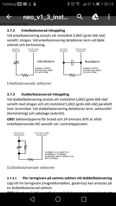

Lustigt att det är olika i det Erik beskriver ovan (som verkar stämma med manualen för DSC Neo 4-wire smoke detector) och det som visas i trådstarten. Varifrån kommer den bilden?
1k-motstånd har mn väl vanligen i sirenen på ett DSC? Så är det i alla fall på mitt PC1864.

Nä, det verkar panelen inte tycka om. Enligt dsc:s instruktion ska det finnas ett motstånd direkt vid larmet....

Ja, fast det där är en larmsektion. En brandsektion kopplas på ett annat sätt. Du har det själv där i texten: "OBS! Sektionstyperna för brand...".
Du ser den korrekta kopplingen vid 3.7.2 (och på Eriks bild).

Har du lagt motståndet parallellt med larmkontakterna eller i serie? Det spelar egentligen ingen roll var det sitter men bilden visar motståndet längst bort från centralen. Du ska för övrigt inte ha något 1k-motstånd där. Är den bilden från brandvarnarens installationsmanual?
Rita gärna en bild exakt hur du har kopplat, eller fotografera. Då blir det lättare att felsöka på distans...

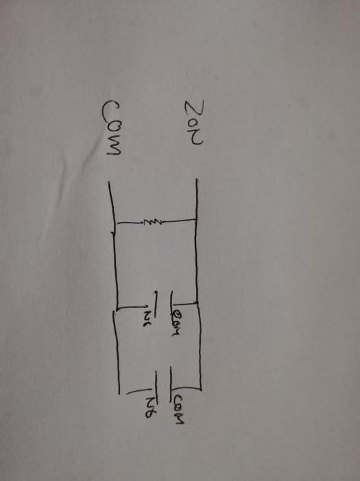

Då måste jag ha missuppfattat kopplingschemat. Jag har satt ett motstånd direkt vid larmcentralen mellan zon och com....
tommib
Teoretiskt ska du kunna sätta det där också men bilden visar det i sista detektorn. Vitsen är att sektionen ska se resistensen 5k6 när allt är som det ska och kortslutning när det larmar. Hur har du kopplat in detektorerna? Den bilden du har i första posten visar en NC-koppling vilket är fel i det här fallet. Alla larmkontakter i slingan ska ligga parallellt och vara kopplade NO.

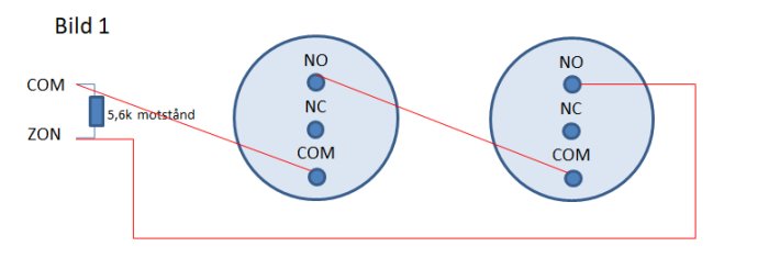

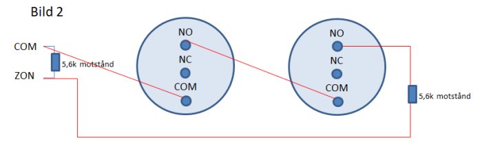

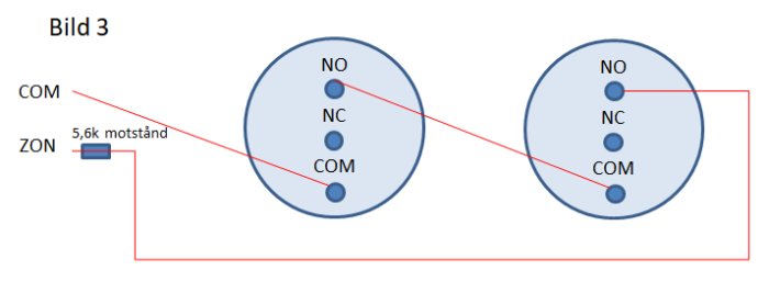

Om jag tar bort motståndet som sitter direkt över zon-com visar panelen fel. Har provat att koppla enligt bifogade bilder.....

Du kopplar fel. Titta igen på Eriks bild så ser du att du ska lägga alla detektorerna parallellt. Nu lägger du dem i serie. Det kommer inte att fungera.
PS. Första bilden är från brandvarnarens instruktion men jag har kopplat dem NO
tommib
Så här. Felet du gör är att du lägger detektorerna i serie. Det fungerar inte vid NO. Fundera kring det jag skrev tidigare, larmet vill se 5k6 ohm på sektionen vid normalläge och kortslutning vid larm. Hur uppnår du det?

Tänk att strömmen i slingan är vatten.
Vatten tar alltid enklaste vägen, kan det slippa gå igenom ett motstånd kommer det göra det.
I detta fall vill du att i normalläge ska "vattnets" enda väg gå igenom ett 5,6k motstånd. Vid larm vill du ha noll motstånd dvs enklaste vägen som det blir när ett öppet relä NO stänger och det blir kontakt
