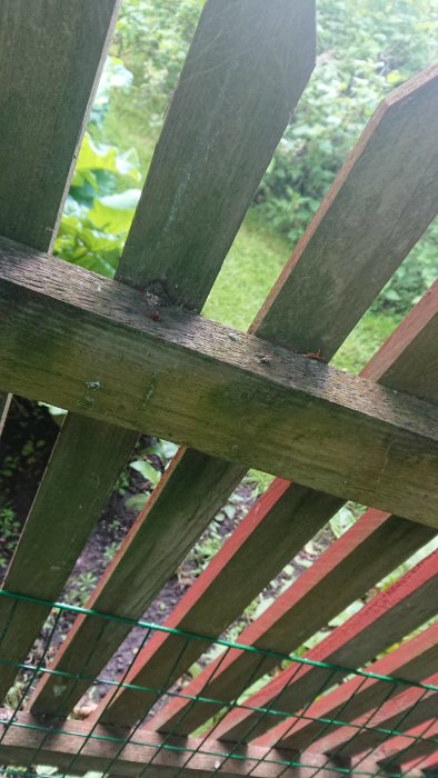

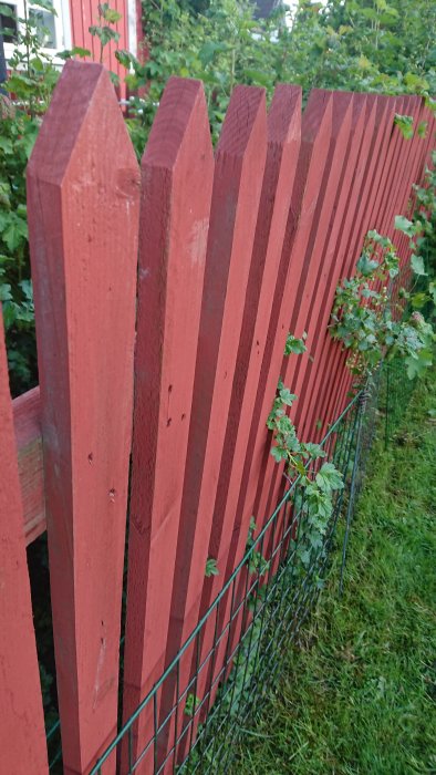

Så här ser iaf vårt tryckimpregnerade staket ut efter mer än 10 år med slamfärg. Lite gröna alger här och där men färgen sitter.
Hyvlat/sågat? Köpte färdiga sektioner så vet ju inte hur länge de legat hos tillverkaren
innan vi fick det levererat.
En del blev aldrig målad då en växt stod i vägen.

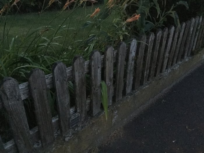

Mitt staket ser inte ut så mycket för världen men så har det aldrig målats och det har suttit uppe sedan 1961 nästa 60 år! Blir där mossa så numera högtryckstvättar jag staketet trä rent, det tar bort lite på mjukdelar. Förr i tiden fick man stålborsta bort mossan.
Får bara träet soltorka mellan regnen överlever det enlivstid, se på en brygga i skärgården den står länge.
