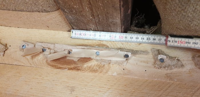

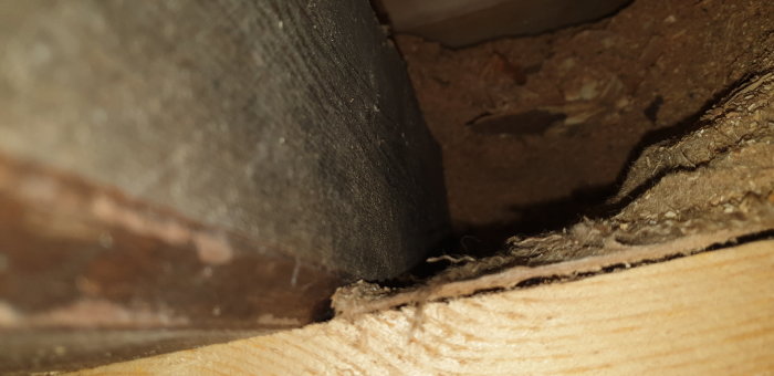

Nu börjar jag ha rivit klart, bara till att lyfta blindbotten. Var orolig att reglerna uppe var gjord på samma princip med efter att ha duschat i spån verkar det inte vara någon skarv, inte på väggen åt minstone. Rejält regelvirke har dom få kört på, i golv är det ca 75×200mm.
Ännu bredare i tak, dock lite lägre.
